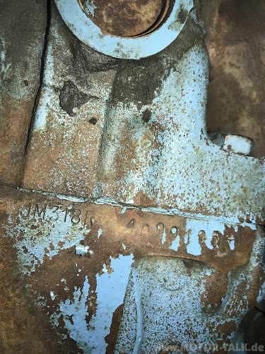

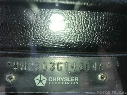

Außerdem schickte der Händler Fotos der VIN auf dem Dashboard und eine Nummer auf dem Motorblock (siehe Bilder anbei). Anhang der VIN des Dashboards (WH23G3G143046) konnte ich folgende Infos ermitteln:
Digit Usage VIN Decoded
1 Car Line W Dodge Coronet/Charger
2 Price Class H High
3-4 Body 23 2 Door Hardtop
5 Engine G V8 318-2v 150hp (170hp Roadrunner) (LA)
6 Year 3 1973
7 Plant G St. Louis MO
8-13 Sequential Serial # 143046
Bedeutet für mich natürlich schon mal, dass die Engine nicht Matching sein kann, wenn in der Anzeige 340 Magnum steht und der Wagen mit einem 318 ausgeliefert wurde. Allerdings kann ich die Nummer auf dem Engine Block (JM318R 40991954) nicht decodieren und finde auch sonst online dafür keine Tabelle anhand dessen ich Informationen über den Motor auswerten kann. Sollte es tatsächlich ein 340 sein, der nachträglich eingebaut wurde, ist es natürlich auch interessant ob der vor 1972 (5,6l) oder danach (5,2l) gebaut wurde.
Ich bin für eure Einschätzungen, Anregungen und allem anderen Dankbar. Vielleicht kann auch einer Einschätzen, was für das Beheben der durch den Verkäufer genannten Mängel im groben Maximal einzuplanen ist. Ich habe fast das Gefühl, dass ich dann auch direkt in Deutschland einen für 25.000€ erwerben kann ;D.

An der Karosse sehe ich ebenfalls viele Passungenauigkeiten und jede Menge verbogene Filler Panels.
Auf dem weißen Lack kann man nicht sehen welche Qualität das Finish hat und was da möglicherweise drunter sitzt. Wenig vertrauenerweckend ist, daß viele Sachen defekt sind. Es wurde offensichtlich lieber Kosmetik betrieben, als eine simple Hupe instand zu setzen. Diese Priorisierung gibt doch zu denken...
Das Armaturenbrett hat mehrere kaschierte Risse. Ebenfalls ein Indiz für eine kosmetisch aufgehübschte Karre.
Blind kaufen würde ich den nicht. Da hätte ich kein gutes Gefühl...
Auf der anderen Seite soll der Wagen ja eh in ein Filmauto "verschönert" werden. Spätestens wenn da an die Motorhaube die Säge für die Hutze angesetzt wird, ist ein originaleres oder besser erhaltenes Fahrzeug zu schade.

Der hat ne schnelle Verkaufsdusche (Außen, Motorraum, Kofferraum).
Fahrwerk ist durch, Bremsen und Lenkung zu 90% ebenso.
Unterboden sieht brauchbar aus.
Motorraum ist grausam verbastelt.
Den 340er nehm ich ihm erst ab, wenn ich die Gussnumer sehe.
Und das heißt dann immer nich nicht, dass er in Ordnung ist.
Benchseat mit Lenkstockhebel passt nicht wirklich zu Deinem Wunsch.
Lass die Finger weg und such Dir ein schönes originales Auto.
73/74er Charger findet man in dem Preissegment genügend.
Und wenn Du drüben kaufst: Lass das Auto (je nach Wert) begutachten!
