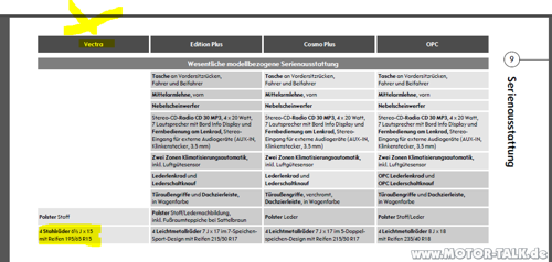

Hi
Kann nicht sein das die 195/15Zoll nur als Winterreifen zugelassen sind, denn der Vectra wurde bei der Basis Ausstattung bis zum Schluss mit dieser Bereifung plus Radkappen ausgerüstet und gehört somit zur Standardbereifung.
Ich fahre im Winter übrigens auch diese Räder, kann eigentlich nicht klagen, sieht halt beschissen aus und der Kleber Reifen ist zu laut. ;)
Siehe Bild unten, aus letzter Preisliste Vectra C.
Gruß André
