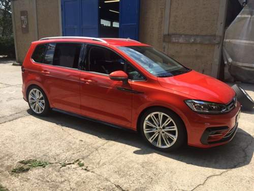

Hallo, hat jemand von Euch 19 Zoll Räder auf seinem Touran? Ich möchte meine 18" Marseille gegen 19er tauschen. Passt es ohne große Umbauten??? Habe 30mm H&R Federn drin...
Bei uns das Ganze mit 8,5x19 ET45 Keskin KT18 und 225/40 Dunlop SP SportMaxx RT Bereifung. Dazu Eibach-Federn (35/30) und 15mm Distanzscheiben pro Seite auf der Hinterachse. Hinten mussten die kleinen Laschen umgebogen werden, dann passte alles.

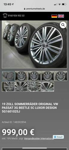

Hallo Leute,
ich will mir für den Sommer auch die Luxor Felgen für unseren Touran 2 holen.
Weiß jemand wieso es so große Preisunterschiede gibt ?
Habe außerdem 2 Teilenummern:
laut shop.Volkswagen.com: 5G0071499A ZD8 um UPE 346 EUR das Stück
laut meinem VW Händler: 5G0601025AM um 800 EUR das Stück
welchen Unterschied das ganze macht kann mir keiner sagen ?!

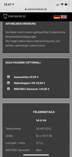

Um es kurz zu machen.
Einzelabnahme mit Gutachten von VW . Die müssen bescheinigen welche Traglast die Felgen haben. Außerdem dürfen nach dem impacttest keine reifen auf der Felge gefahren werden, die einen kleineren Querschnitt haben als standardmäßig drauf waren. Ergo, wenn die Luxor Felgen vom Passat kommen, sind 235/40 19 montiert, es gehen also eigentlich keine mit 35er querschnitt.
Kommen sie vom Golf, ist die breite nur 7.5 Zoll, reifen sind 225/35 (da könnte 235 möglich sein) , ABER die Felgen haben nur 600er Traglast oder 1200er Achslast.
Ergo gehen eigentlich nur die Passatfelgen mit 8x19 et48.
Auf die Garantie hat eine Felgeneintragung keinen Einfluss.
Bin auch auf der Suche nach den 19 Zöller‘n vom Passat in 8x19 ET48 Luxor
Die vom Passat r line sind aber Verona Felgen.
Gab es auch beim Passat Golf 5G0 Passat 5G1
Die Verona wäre auch eine Option
