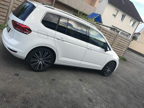

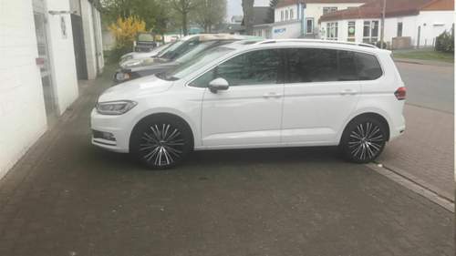

235/40/19 von OZ
Img-1926
Img-1929
Top!
Und das ohne Auflagen und ohne Murren beim TÜV?

Schicke Felgen R4inRuSh
Ja schick, wobei ich mehr ein Fan der OZ Klassiker bin...Super Leggera, SuperTurismo....einfach, schlicht, schnörkellos, zeitloses ultralight Design.
Bei uns das Ganze mit 8,5x19 ET45 Keskin KT18 und 225/40 Dunlop SP SportMaxx RT Bereifung. Dazu Eibach-Federn (35/30) und 15mm Distanzscheiben pro Seite auf der Hinterachse. Hinten mussten die kleinen Laschen umgebogen werden, dann passte alles.
Sieht wirklich gut aus!

Am Übergang der Radläufe zur Heckschürze waren bei mir kleine Metall-Laschen, die ins Radhaus ragten. Anbei ein Bild.
die ersten 19"er die mir im Touran gefallen. Schaut echt gut aus. und mit 225er Reifen ja sogar noch fast vernünftig.
