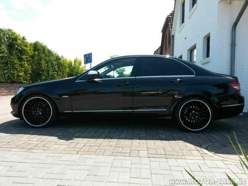

So hier mal ein bild mit 30mm tieferlegung und 19zoll felgen
Vorne 225 er und hinten 255 er reifen
