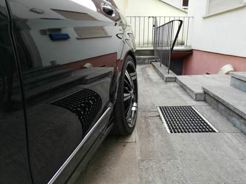

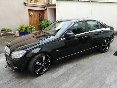

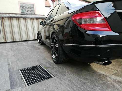

@CGIDRIVER könntest du mal ein Bild von deinem Auto einstellen?
Hier zwei Bilder. Allerdings mit Tieferlegung 40mm.
Ohne Tieferlegung sieht das mit den Distanzscheiben nicht gut aus. Wenn Serien oder Avantgardefahrwerk, würde ich keine Distanzscheiben einbauen. Sieht dann ohne besser aus.

Fahre auch eine 40mm Tieferlegung mit 235/35 R 19 allerdings mit 8.5 Felgen ET 45, würden da die 10mm reichen oder lieber 15er damit er bündig mit dem Radkasten abschließt?
Das wirst du mit den 8,5 Zoll mit 10mm Scheibe schon nicht mehr eingetragen bekommen.
Mit 8,5 Zoll Felge ist das schon breiter als mit 8 Zoll. Da wirst du den Radlauf ziehen müssen.
Das ist aber meimes Erachtens das Auto vergewaltigt. Das wollte ich nicht. War so schon schwer genug, das eingetragen zu bekommen, ohne das Auto zu vergewaltigen.
Das geht mit den 8 Zoll ET 45 gerade so das nichts schleift, wenn das Auto einfedert.
15 mm Distanzscheiben bei 8,5 Zoll mit ET 45 und 235 35 19 halte ich für nicht möglich. Machbar ist alles, ob es aber beim Sachverständigen durchgeht, wage ich doch zu bezweifeln.
