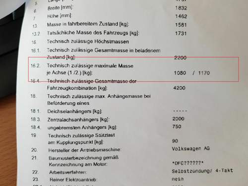

Danke für die Info. Nun mein Problem, laut meiner EU-Übereinstimmungsbescheinigung (Foto 1) ist die zulässige maximale Masse 1170 kg. Heisst ich darf drunter bleiben und darf diese nicht überschreiten oder müssen die Felgen eine Traglast von min. 1170 kg aufweisen, damit ich diese fahren darf.

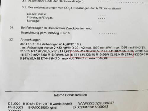

Zu Foto Nr. 2, wie jemand schon bemerkt hat das 235 35 wesentlich günstiger sind aber bei mir stehen nur die 235 40 drin. Könnte man diese dann eintragen lassen? Und was würde eine Eintragung in etwa kosten. Damit man rechnen könnte ob die Einsparung bei den 235 35 sich lohnt.

Also Achse 2 (Hinterachse) darf 1170 nicht überschreiten, es sei denn, du findest einen TÜV, der dein Auto ablasten kann(Ablauf nicht bekannt) aber dadurch die Möglichkeit auf eine Eintragung dieser Felge...
Aber schreibe Mal eine Email mit der Teilenummer dieser Felge an VW, mit der Bitte für ein Traglastgutachten...(eventuell höhere Achslast im Gutachten)
Zur zweiten Frage, du brauchst ein Gutachten einer anderen Felge am besten mit selben Dimensionen für den b8 wo diese Reifengröße vorhanden ist, damit der TÜV dir das abnimmt..
Danach mit kfz Schein zur Zulassungsbehörde und eintragen in den Schein (komplett 100€ +/- 20€)

bin ehrlich gesagt jetzt noch verwirrter. Möchte ungern eine Einzelabnahme da die Kosten dann direkt hoch gehen.
Ich versuche mal VW zu kontaktieren.

Das ablasten kann der TÜV machen, dann hast du eben weniger zulässige Zuladung
Wir hatten ein Wohnmobil, wurde z.B. abgelastet, somit auch mit 3,5t Führerschein fahrbar, also mit normalem Führerschein...
