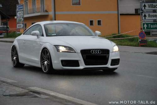

ich möchte mir für meinen Audi TT 8J 3,2 ein paar schicke 19 Zoll Felgen zulegen. Da es sich bei mir um einen Alltagsfahrzeug handelt, kommt eine Tieferlegung nicht in Frage. Was ist nach eurer Meinung die Beste Felgen-/Reifenkombination damit der Abstand zwischen Reifen und Kotflügel nicht all zu groß ist?
Ich finde das sieht optisch echt sch.... aus wenn da so eine große Lücke ist.
Schon mal vielen Dank für eure Hilfe.

Ja, bin auch überrascht, wie viel Luft da noch ist 😁
Das wird sich aber bald ändern, das B16 ist schon in Vorbereitung 😉

Hast du die 255/35 auf einer 9er Felge drauf?

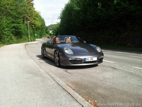

Übrigens finde ich das MR FURCHTBAR !, weich poltert es total bei mir und
auf Sport ist es sehr hoppelig.
Da ist das B14 in meinem Boxster um Welten ausgewogener, obwohl es
ganz runter gedreht ist 🙂

Ja. 255 x 35 x 19 / 9 x 19 ET52
auf Sport ist es sehr hoppelig.Da ist das B14 in meinem Boxster um Welten ausgewogener, obwohl ganz

Bei Dir ist der Abstand zwischen den Kotflügeln und den Reifen ja auch relativ groß. Ich meine ich habe zwar kein MR aber das macht ja glaube ich auch nur 1 cm aus. Ich denke Ihr habt recht und ich muss meinem Auto doch ein Fahrwerk spendieren. Ich habe mich schon mal über ein B14 informiert, was haltet Ihr davon?

Bei Dir ist der Abstand zwischen den Kotflügeln und den Reifen ja auch relativ groß. Ich meine ich habe zwar kein MR aber das macht ja glaube ich auch nur 1 cm aus. Ich denke Ihr habt recht und ich muss meinem Auto doch ein Fahrwerk spendieren. Ich habe mich schon mal über ein B14 informiert, was haltet Ihr davon?Zitat:

Ja, das kann gut sein. Doch optisch wirkt es deutlich besser in Verbindung mit Spurplatten.
Okay vielen Dank für eure Hilfe. Ich muss mich dann mal umhören, wo ich ein Bilstein Fahrwerk bei mir in der Umgebung her bekomme. Hat von euch jemand eine gute Adresse in der Nähe von Koblenz wo ich das Fahrwerk auch eingebaut/eingestellt und gegebenenfalls auch gerade TÜV mit bekomme???

Spurplatten wirst du evtl bei einer Bereifung von 9x19 ET 52 mit 255 Reifen also Serie,fahren müssen vorne. So steht es im Gutachten. Wenn du nicht mindestens 5 mm platz zum Federbein hast. Das ist der Grund warum ich noch nicht zum B16 oder 14 greife,da ich keine Spurplatten fahren will. Der TT ist ja gerne mal "unruhig" auf der Vorderachse mit Spurplatten. Man sollte sich deswegen genau überlegen was man macht oder haben will.
