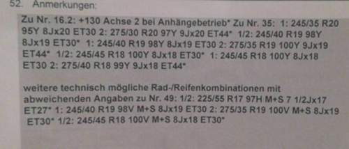

Inzwischen steht es auch in der EG Bescheinigung.
.jpg
Müsste ich mir dann theoretisch einen neue EG Bescheinigung ausstellen lassen?

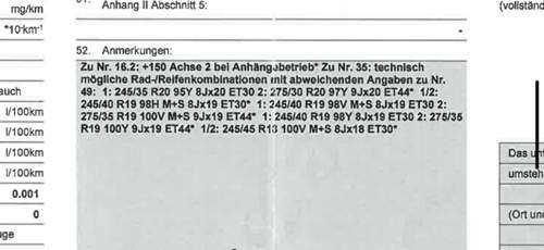

Was mich wundert ist das dort steht 98H bei der 245/40/R19 1/2
So siehts bei mir aus, kann da jmd. mal drüberschauen?

@stregg0r schrieb am 14. Oktober 2021 um 18:14:48 Uhr:
- In meinem COC Dokument steht 1/2: 245/40/R19 98Y 8Jx19 ET30 erlaubt (wobei aus meiner Sicht die 1 für die Vorderachse und die 2 für die Hinterachse steht) Nach meinen Infos bedarf es hier nicht dem Zusatz M+S da ich die Sommerkombi auch im Winter fahren darf und dabei das Y als Gewschwindigkeitsindex statt Y mit V unterschreiten darf, sofern dies per Aufkleber oder Digital einschränkt wird.
Das ist genau korrekt.
Sofern die Achslasten vom LI abgedeckt sind.
