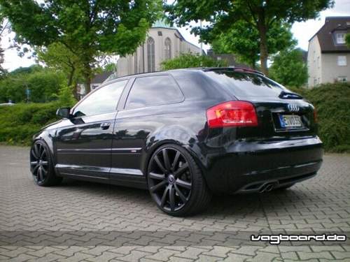

Hallo ich bin auf der suche nach neuen Felgen für mein schwarzen S3
ich bin am überlegen ob ich 19 oder 20 Zoll drauf machen könnt ihr mir dabei etwas helfen??
Würde mich freuen wenn ihr mir ein paar Bilder von euch zeigt als beispiele.
und eine frage habe ich noch passen die S8 felgen 9x20 auch auf den S3 oder gibt das an der Vorderachse probleme?

9x20 mit effektiver ET 45 vorne und ET40 hinten

Hammer Optik !
9x20 passen die den ohne umbauarbeiten drauf oder schleifen die?
was für reifen hast du auf den Felgen 225?
Hinten muss das Hartplastik rund um die Schraube weg und vorne die Kante etwas umgelegt werden.
Allerdings fahre ich auf der VA und HA einen 245er. Gut möglich das es mit nem 235er oder gar 225er gar keine Probleme gibt.
also bei einer 8x18 mit 225er oder 235er Reifen gibt es mit ET45 keine Probleme.
