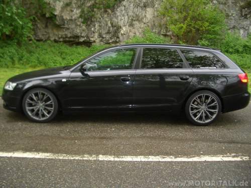

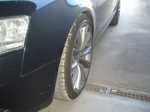

Kann ich jetzt diese 8,5x19" ET35 mit 255/35-R19 bei meinem A6 4F mit S-Line Fahrwerk fahren, ohne dass es irgendwo schleift
Ich habe 9x9 et 33 bei mir ohne Probleme verbaut .
Allerdings habe ich Luftfahrwerk mit einer tieferlegung von ca. 25mm.
8,5x19 mit et 35 sollte jedoch auch beim S-Line Fahrwerk problemlos passen.

@ TV klar passt bei dir auch 9x19 et 33 ohne probs da du beim AAS keinen hängearsch hast wie beim S-Line fahrwerk
die große passt bei mir auch problemlos auf die VA aber HA ist fast am limit da geht vl 8.5x19 et 30 dann ist absolut schluss und beladen würd garnicht funktionieren

habe auch die LS11 drauf allerdings von einem anderen Hersteller. Habe sie in 18zoll und ET35. Und ich würde sie nicht gegen die ET45 tauschen. Sie schließen echt schön bündig mit kotflügel ab, sieht echt gut und nicht übertrieben.
