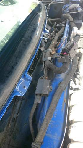

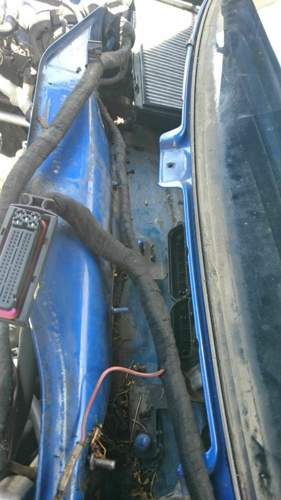

Habe vergangenes Wochenende die Zeit gefunden, mit im Klebeland die entsprechenden Klebebänder zu holen und meinen Kabelbaum zu "reparieren".
Habe den Kabelbaum im Wasserkasten entsprechend geöffnet und mir die Verbindungen angesehen. Wie die Bilder zeigen, ist alles bestens verschweißt und abgedichtet. Die Aktion hat also (glücklicherweise) die Geweissheit gebracht, dass es nicht der Kabelbaum ist. Und ich weiß nun, das VW Kabelbäume 1A sind 🙂
Leider bin ich nun damit aber ratlos. Hat noch wer eine Idee?
Neu umwickelter Motorkabelbaum Golf 4
Offener Motorkabelbaum Golf 4
