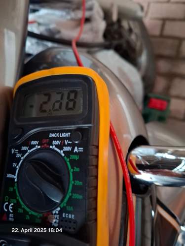

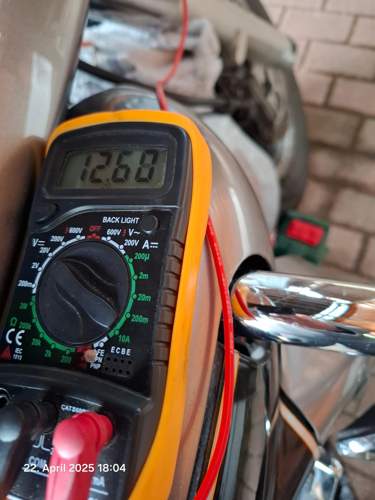

Kein Wackelkontakt, wd40 ist gesprüht. Wenn Motor aus hab ich 12,4 Volt an der Abblendlicht oder auch Aufblendlicht Klemme. Beim Starten geht die Spannung auf - 2,4 2,7 Volt.
An dem Licht Relais bleibt alles gleich.. @ @

Noch ein Update, soll: Zündung ein, Fahrlicht an, Motor starten, dabei geht dasFahrlicht aus bis der Motor läuft, dann geht das Fahrlicht wieder an.
Ist: Zündung an nur Standlicht an. Starten, kein Fahrlicht an, Motor aus schalten, Fahrlicht wieder an, Motor wieder Starten, Fahrlicht geht wieder aus.
Standlicht geht immer.
