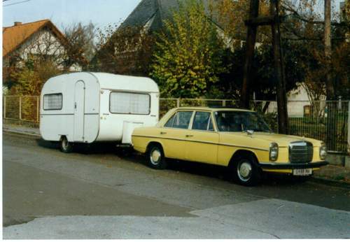

Da wurde man(n) solidarisch mit den MB-Vorkammerdiesel-Fahrern.
Lieber krepieren, als Schwung verlieren. 😁
60 PS mit Automatikgetriebe + WoWa - da vergißt man jegliche Hektik...
