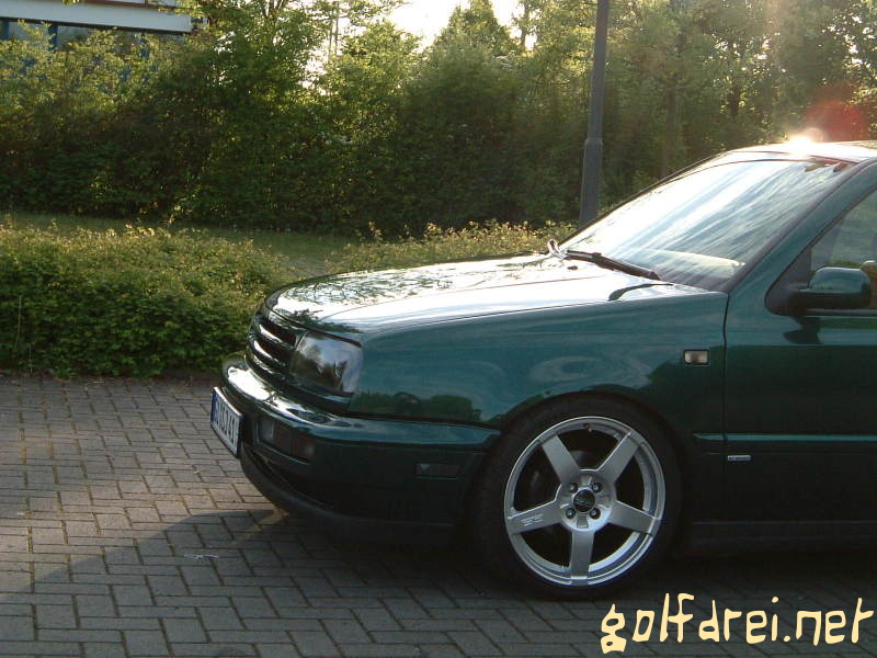

Ich hab da mal eine frage. Will mir nun doch andere felgen kaufen. meine sind jetzt 3 wochen drauf aber zufrieden bin ich nicht. ihr wisst ja sicher wie das ist wenn man nicht 100% zufrieden ist. Also. die 9x16 sollen jetzt runter und dafür 17er drauf. dachte dan an so etwas wie 7 oder 7,5x17 ET 38.
Also einer der beiden größen halt. Nur bin ich mir jetzt nicht ganz sicher was für reifen ich genau brauche. Sind 205/45/17 richtig. oder müssen es 40iger sein?
Was haltet ih von diesen felgen? OZ Record. 7x17 Zoll LK 4/100 ET44. Passen die ohne probleme?
Mfg Patric

Ich haette an deiner Stelle die Record genommen :P
Ein Gutachten fuer GIII gibt es uebrigens...
KLICK

die Record gab es leider nicht mehr. Hab extra bei OZ nachgefragt. Zu alt die felgen und nicht mehr lieferbar. Bin aber mit diesen auch sehr zufrieden. 😁
Also FW ist von FK. Gewinde. Tiefe kann ich nicht sagen. Aber gemessen von mitte radhauskante bis zum boden sinds 62,3 cm. Bring ich aber bis nachher mal in erfahrung wie viel das ist. Hab ja noch nen originalen 3er hier. 😁
Gemacht hab ich:
hinten müsste man eigentlich garnichts machen wenn man keine spurplatten fahren will. Also eigentlich nur fahrwerk rein und felgen drauf. Sonst reicht bördeln.
vorne muss man auf jeden fall bördeln. Sonst nichts weiter. naja radhausschahlen anpassen nach dem bödeln noch. Das wars. Also eigentlich keine sehr große sache.
Ein GTI ist es nicht. Normaler 3er GL mit 2L motor ausm GTI. darum auch nur 4 loch. 🙁
ah cool aber selten son GL mit einem 2.0 Motörchen😁
Aber kein Automatik oder?
😁 doch automatic. Anders gibts die leider im GL nicht. Nun schade das die in der versicherung voll als GTI zählen. Schlüsselnummer ist auch die selbe. 🙁
So hab jetzt mal nen guten original golf gemessen. Hinten und vorne mitten oben an der radhauskante gemessen sind die 65 cm hoch. Macht bei meinem mit den 17 zoll felgen dann eine tieferlegung von vorne ca 8 und hinten 5 cm. Mit 15 zöllern wohl 9 vorne und 6 hinten. Wie tief ist dann deiner wenn man die 65 cm mal vorne als maß nehmen tut?
da müssen hinten aber scheiben drunter! sonst wirkt das alle snicht gut. kante umlegen und scheiben drunter.
kante ist schon lange weg. Musste ich ja schon um die 9x16ET15 drunter zu bekommen. Also platz ist mehhhhhhr als genug hinten. 🙁 Spurplatten sollen auch drunter. Weis nur nicht wieviel gut ist. 1,5 oder 2 cm? Hab ja 1,5 cm da. leider von nem ex opel. So fertig sind die teile auch. Kann man also vergessen. Nun müssen ja wohl neue her. nur halt wieviel. Vom reifen bis zum radhaus sind um die 3,5 bis 4 cm. Also sind wohl 2 schon ok oder. Im gutachten der felgen steht komischerweise drinne das nur die original schrauben benutzt werden dürfen. Blöderweise stehen die genau 2 cm hinten aus der felge.
Also 2 cm nehmen? Platten anschrauben und die felgen dann auf die platte. Ist wohl das beste denke ich mal. Also noch mal zu den felgen. Ist ne 7J felge mit ET37. Reifen sind 205/40.
