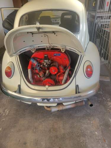

Fahre auch einen 1641-er, aber Einkanal auf 1500-er Basis. Mit Fächerkrümmer und Sportauspuff (leer) komme ich laut Prüfstand auf 63 PS. Mit 34-Vergaser. Verdichtung 9:1. Drehzahlfest.
Werde jetzt Vergaser tauschen auf 37-er oder Register. Könnte damit knapp 70 hinbekommen. Auf jeden Fall Mordsspaß.

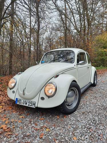

Hey Stevie,
Ich habe eine externe Ölkühlanlage. Von hinten durch den Tunnel an die Vorderachse. Einen Mercedes/8-Ölkühler. Weil er so schön lang und flach ist. Dadurch kommt der Motor nur noch etwas über 90° Grad. Sind aber auch 6,5 Liter Öl drin.
Die Kanäle wurden bearbeitet und poliert, der Schwung auf 5,7kg erleichtert und feingewuchtet, eine Hochleistungszündspule Beru blau mit Silikonzündkabel, einen offenen Luftfilter. Hab bestimmt noch was vergessen.
Der Motor wurde auf Alltagstauglichkeit und Drehzahlfestigkeit ausgelegt. Durch das kurze Getriebe macht das auch richtig Spaß. Ich jag ihn immer durch den Odenwald und schmeiß ihn um die Kurven und kriegs Grinsen nicht mehr aus dem Gesicht. Aufgrund der etwas lauten Auspuffanlage höre ich gar kein Radio, sondern genieße den unglaublichen Sound.
Leider sifft der Vergaser gerade und irgendwie juckt es mich in den Fingern entweder einen 37-er vom Vergaserpapst, oder einen Registervergaser mit jeweils High flow Hirschgeweih.
