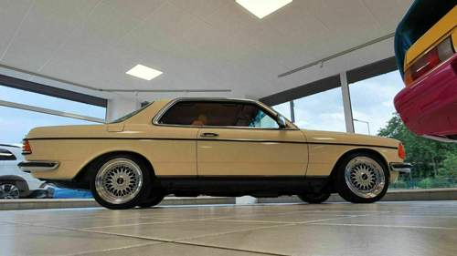

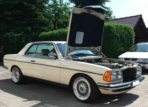

Ich hatte auch erst 16" oben, habe mich dann aber für 17" entschieden. Sieht einfach besser aus.

Ahoi,
Was für Felgen sind das? und hast du ne ABE dafür? die würden meinem auch sehr gut stehen. ich persönlich finde die Barock jetzt nicht so schön und würde auch gerne auf "Speichenfelgen" umsatteln
Danke schon mal im Voraus!
Es sind BBS RS 199. Das Originalmaß der Felge beträgt 8x17 ET32.
Meine hinteren wurden allerdings nachträglich verbreitert durch breitere Aussenbetten.

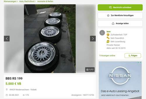

Das größte Problem ist aber, die Felgen überhaupt irgendwo kaufen zu können. Die gibt es nicht an jeder Ecke.
Und wenn sie angeboten werden, muss man sich auf ca 4000 Euro einstellen.
Bbs rs 199 w123 ce
...da sind welche...
Leider schon wieder mal kräftig im Preis gestiegen.
