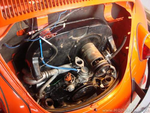

Original geschrieben von mondi 1.8
die schläuche sitzen so bombenfest...da muss ich mir keinen gedanken machen und den filter brauche ich da mein vorfilter zu grob ist und feines zeugs noch durkommt...
Dein Schlauch ist beim Pumpenausgang schon halb runter!
Musst du selber wissen, was du machst.
Der Filter wäre druckfrei hinter dem Vorfilter besser platziert, meinetwegen sogar, aus Kostengründen, ohne Schellen. Da sparst du immerhin 1,50€!😉
Auch auf Zylinder3 steht dein Verteilerfinger neben dem Kontakt.
Wenn dein Motor bei diesen Einstellungen Super läuft, behalte es bei!
Es kann aber keine Empfehlung für Einstellversuche sein.
Uwe

der schlauch ist da nicht halb runter...🙂...das sieht nur so aus...die schläuche sitzen bombenfest.....die bekommt man nur mit gewalt abgezogen. aber trotzdem danke für den gut gemeinten rat.
also auf dem foto sieht es wirklich so aus als wäre der finger schon vorbei....ist er aber nicht....der finger trifft den kontakt fast mittig...der finger ist wenn man drauf schaut leicht rechts also vielleicht 1-2mm vom mittelpunkt des fingers entfernt.
ich werde morgen/heute noch mal alles nach schaun und den maximalen verstellwinkel prüfen.
vor der pumpe ist ein filter....der ist wie gesagt ein klein wenig zu grob das extrem feine partikel doch noch durchkommen...beim nächsten filterwechsel werd ich das aber vielleicht mal ändern

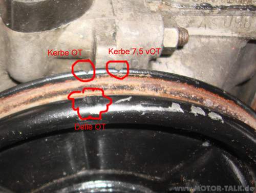

Du brauchst so eine:
Riemenscheibe
habe ich da jetzt ein Denkfehler ?  deine Makierung ist dann doch nach OT ?
Sascha
???? Wieso kommst du auf nach OT? Der Motor dreht im Uhrzeigersinn, also kommt die die 7,5 Grad Marke zeitlich vor der OT Marke an der Gehäusefuge vorbei...
Passt perfekt.
