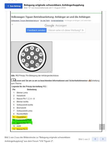

Bei unserem Tiguan ist auf Pin 9 und 10 kein Strom, also weder mit Zündung noch ohne. Kann das eine Aktivierung seitens der Bordelektronik (mittels VCDS?) Beheben ? Wo könnte ich da im vcds nachsehen ob das aktiviert werden kann bzw wie der Stand ist ?
Für den wowa Betrieb bzw den Kühlschrank während der Fahrt wäre das sehr praktisch.
Wenn es keine Software Sache ist muss ich wahrscheinlich in die Werkstatt und dementsprechend verkabeln lassen.
Die Anhängerkupplung ist original, also nicht nachgerüstet. Das Auto ist Baujahr 2018.

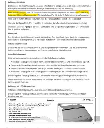

Also bei mir gibt er die entsprechenden PINS in der Steckdose auch nur frei wenn tatsächlich ein Anhänger dran ist! Ohne Anhänger kann ich keine Spannung messen! Ich weiß nicht woran das Steuergerät erkennt ob ein Anhänger dran ist ob er das selber irgendwie über die Kontakte misst oder ob da irgendwo eine Art Mikroschalter ist. Wenn du aber Licht im Anhänger hast und die Pumpe vom Wassertank geht...

@Meister_Proper hats ja schon angemerkt. Solche Messungen NICHT im Strommessbereich [A /Ampere] machen. In diesem Messbereich ist das Multimeter sehr niederohmig, du erzeugst bei der Messung damit zwischen „Plus“ und „Masse“ quasi einen Kurzschluss.
Wenn du „die 12V Bordspannung“ messen willst passt der Messbereich „Gleichspannung , so um 20V“ am besten. Bei einer Spannungsmessung ist das Multimeter extrem hochohmig, da fließt dann kein Strom, das Multimeter zeigt dann nur die anliegende Spannung an.
Wenn du dich also im Messbereich vertan hast, erstmal die Sicherung im Multimeter prüfen und dann auch alle zugehörigen Sicherungen des Anhängersteuergeräts (siehe oben) im Sicherungshalter C (Fahrerseite unten links). Vielleicht hat da eine beim „falschen Messen“ ausgelöst.
Das ein Anhänger angesteckt ist könnte das Steuergerät bspw über die Prüfung (Prüfstrom) der Blinkleuchten des Hängers erkennen., ähnlich wie im Fahrzeug selbst.
