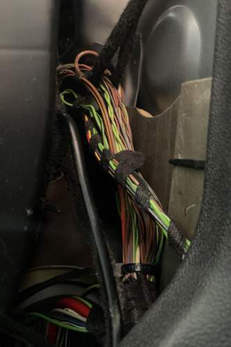

Ich glaube für USB Anschluss ist eine Vorbereitete Leitung da, gab es ja Modele wo ein USB Anschluss im Handschuhfach war. Unter dem Rechten Lüftungsgitter liegt eine Leitung mit 3 Adern als Stecker.
Hallo DerDrug!
Wen ich von unten schaue, sehe ich nichts (siehe Foto 1). Muss ich dazu das Lüftungsgitter ausbauen oder das Handschuhfach?
Auf der Linke Seite habe ich unterm Lenkrad ein Stecker 049 545 93 28 gefunden. Er ist am Kabelbaum dran der auch zum Zentralen Gateway (A 211 540 84 45) führt. Die Kabelfarben sind braun, grün, hellgelb. Weiß jemand was das ist?
Viele Grüße, Afra.
Foto 1, Blick vom Beifahrer Fussraum
Foto 2, Fahrerseite
Foto 3, Fahrerseite
Ich habe die Lüftungsgitter abgebaut gehabt und drunter war ein Stecker ähnlich deinem.
Siehe Foto.
Stecker unbeckannt.
@afra123 schrieb am 22. Juni 2023 um 11:51:15 Uhr:
@DerDrug schrieb am 15. Juni 2023 um 17:11:25 Uhr:
Hallo DerDrug!
Viele Grüße, Afra.

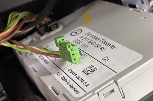

A 049 545 93 28 ist der Stecker des CAN D Verteilers der Teil des Mopf ZGW ist. Die Kabel sind für die Scheinwerfer.
Wo ist der schwarze 3-Pin Stecker der ins ZGW gehört?
Hallo Mackhack,
ich habe die Verkleidung heute noch einmal abgenommen. Da ist kein schwarzer 3-Pin Stecker. Und da ist auch kein Steckplatz frei. Hinten ist ein Stecker mit mehreren Kabeln... Anbei ein Bild dazu. Hoffe das muss so sein!?
Viele Grüße, Afra.
Zentrales Gateway
