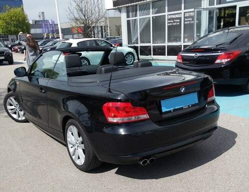

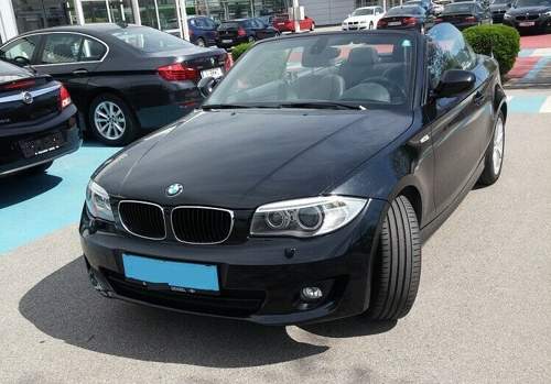

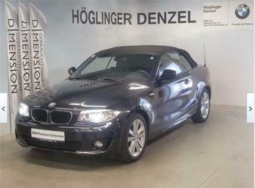

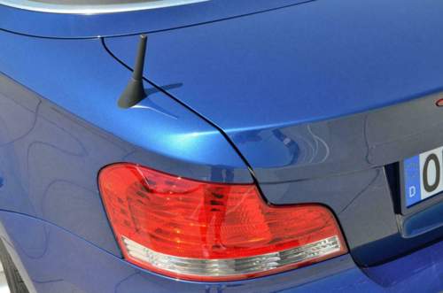

Ist der 125i mit 03/2011 EZ ein Facelift?
Facelift kam in 3/11.
Aber EZ muss ja nicht Baujahr sein. Erkennt man aber schnell an den Scheinwerfern und Rückleuchten. Die Scheinwerfer haben eine "Augenbraue" mit Leuchtelement und die Rückleuchten mehrere "Leuchtstäbe". Schau mal in mein Fahrzeugprofil, da siehst du das.
@BMWRider schrieb am 14. April 2016 um 09:23:31 Uhr:
Extrem schönes Wägelchen hast du da 😁
Also auf den Bildern vom Verkäufer sehe ich leider die Rückleuchten nicht, aber er hat devinitiv eine "Augenbraue". M.M.n. müsste das schon ein Facelift sein. Siehe Bilder
