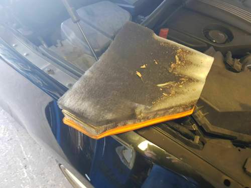

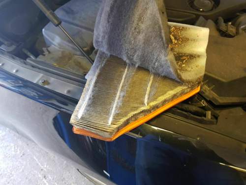

Schaut mal hier, habe jetzt den Luftfilter ersetzt. Übrigens war der alte Filter steinhart.

Oh wei, ich denke mein Tipp bei der Richtige!

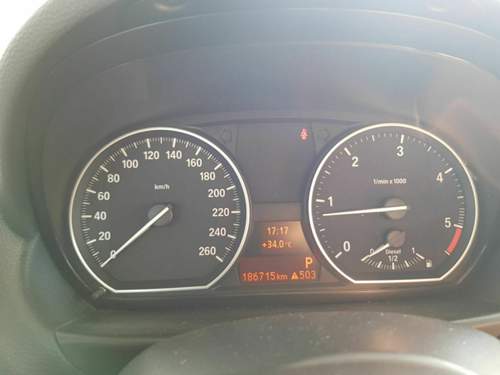

Am 22. Mai wurde vollgetankt (BELEG 1) für 55,98 Euro entspricht 50,48 Liter Diesel.
Heute am 29. Mai (BELEG 2) habe ich erneut vollgetankt 58,36 Euro entspricht 52,62 Liter Diesel.
Gefahren habe ich genau 503 Kilometer. Für weitere Ansichten schaut euch die Bilder an.
Luftfilterwechsel hat nichts gebracht, leider.
20170529-171829
20170529-171836
20170529-171841

Wie sieht es denn mit dem Service sonst so aus? Wenn der Luftfilter schon so ausschaut...
