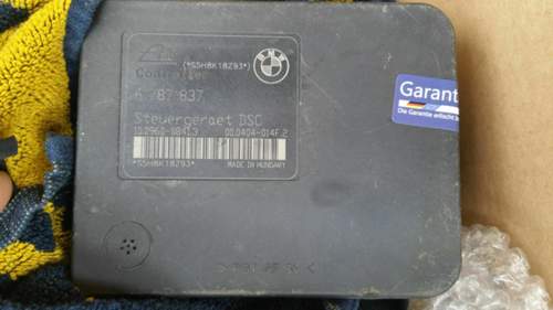

ich habe mir vor einigen Tagen einen 123d gekauft und bin jetzt leider etwas unglücklich.
Der Verkäufer (privat) gab an, schon vorab, dass der Bremssattel hinten rechts blockiert.
Man bemerkt die Blockierung der Bremsen nach einer etwas längeren Fahrt, min. 15 Minuten.
Bei erhöhter Geschwindigkeit blockiert der Wagen teilweise (eine Art stottern + starke Geräusche beim Abbremsen, quasi als hätte der Reifen eine Unwucht) und bei gemütlicher Fahrt, bremst der Wagen schnell ab und es fängt an langsam zu quietschen.
Trotzdem habe ich den Wagen gekauft und wollte auf beiden Seiten, die komplette Bremsanlage erneuern (Bremssattel, Bremsleitungen, Bremsscheiben und Bremsbeläge).
Beim Ausbau bemerkte ich sofort, dass der Sattel fest hing, doch um zu testen, ob es wirklich daran lag, habe ich die Entlüftungsschraube gelöst.
Der Sattel hat einwandfrei gearbeitet. Den Vorgang habe ich auf beiden Seiten mehrmals wiederholt und immer dasselbe Ergebnis.
Ausschlussverfahren würde Sattel und Bremsleitung ausschließen

Hallo Leute,
das Problem war definitiv der ABS-Block. Der wurde jetzt getauscht. Ich habe es so komplett eingebaut und dann nachher mit einem Guttmann Diagnosegerät angelernt. Nach mehreren Probefahrten (Autobahn und Stadt) sind mir keine Probleme aufgefallen.
Vielen herzlichen Dank für Eure Hilfe.
20170320-102942
20170320-102923
20170320-102909

Wo hast du deinen ABS Block gekauft und weißt du noch was du bezahlt hast? Ging es auch ohne Kodierung schon?
Grüße und danke vorab!
Meist ist der Bremskolben fest.
Drück den vorsichtig raus und mach ihn sauber
Also ich habe zuerst den Block gewechselt und danach beide Bremszangen samt Bremse versteht sich und auch den Seilzug der Feststellbremse.
Ging alles recht easy.
Das Problem hat sich danach behoben.
Hab übrigens noch einen zweiten Block von damals, das Auto ist bereits weg.
Wenn du es haben willst, meld dich.
Danke euch Beiden für die schnelle Rückmeldung! Ich werde jetzt erstmal die eine Zange tauschen und würde mich dann noch mal melden wenn ich darf. Welche Teilenummer hat der Block denn und was würdest du haben wollen? Kannst mir auch gern eine PN schicken.
Der Block ist oben aufgeführt mit Bildern (Teilenummer erkennbar).
Schreib mich über PN an, falls du Interesse hast.
Preislich kommen wir schon klar.
