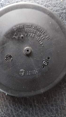

Hat schon jemand an einem 116i N45 Kurbelgehäuse entlüftung getauscht ? Sitzt der zufällig direkt und den Ventildeckel ?
2 Antworten
Servus , hab ich letzte Woche gemacht, Motorabdeckung abnehmen, und schon ist sie ganz hinten zu sehen.
Bild #211555548
Danke für die Info habe schon gewechselt . Und einen neuen drauf gesetzt und noch mal mit Rauch geschaut ob es irgendwo raus kommt habe gesehen das an der Kurbelwellengehäuse minimal was raus kommt ist das richtig oder muss er komplett dicht sein .
