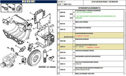

mein 1007er hatte irgendwann ein klackern/scheppern unter der Motorhaube.
Kurze Zeit später war ich beim Ölwechsel und man hat mich darauf hingewiesen, dass die Lambda nach Kat nur noch lose rum hängt. So viel zu dem klappern 🙂
Bereits vor dem Ölwechsel fing das Auto an, Probleme zu bekommen mit Drehzahlschwankungen im Stand (700-1100) und gelegentlichen Anfahrproblemen (Ruckelige/plötzliche Gasannahme).
Die Lambdasonde wurde wieder reingeschraubt, geändert hat sich aber nichts.
Im Fehlerspeicher ist nichts hinterlegt. Kann die Lambda trotzdem nen Defekt haben , dadurch dass sie lose rumhängt und immer überall gegengeschlagen ist bei der Fahrt und daher diese Probleme kommen?
Weiteres lese ich oft etwas von Drosselklappe, Kühlmitteltemperatur-Sensor und LMM. Die ersten Beiden habe ich gefunden aber ein LMM finde ich nicht unter meiner Motorhaube. Habe ich diesen nicht?
LG

Anhänge für das Proplem Drehzahlschwankungen im Stand (700-1100) und gelegentlichen Anfahrproblemen (Ruckelige/plötzliche Gasannahme), dürften Dir weiter helfen.
Wichtig, nach jeder Reparatur oder nach abklemmen der Fahrzeugbatterie müssen die adaptiven Werte mit hilfe einer Diagnosestation zurückgesetzt werden. Initialisierung Motorsteuerteil nennt sich so etwas.

Wow, danke.
Zu Bild 1: Das bekomme ich vermutlich selber nicht ohne größeren Aufwand geöffnet oder? Hier Mal auf gutglück das "Reinigungsmittel" in den Tank?
Zu Bild 2: Punkt 5 und 9 hatte ich ja auch auf dem Schirm. Habe da auch schon die Ersatzteile bestellt und wollte nach einander mal tauschen und zeitgleich noch die Drosselklappe reinigen.
Zu Bild 3: Würde eine Defekte Lambda nicht im OBD2 angezeigt werden?

Zu Bild 1: nur "Reinigungsmittel" in den Tank ist ja laut TSB nicht die Abhilfe des Proplemes, wenn Deine Ansaugkanäle zugesetzt sind, was Du aktuell nicht weißt, würde das Reinigungsmittel die Einlassleitungen des Zylinderkopfs nicht damit freibekommen. Hersteller schreibt ja auch: allmähliche Verbesserung
Zu Bild 3: kann Aufleuchten, kann nicht Aufleuchten

Also würde das Mittel mit der Zeit und allmählich die Kanäle frei bekommen? So verstehe ich die Beschreibung.
Da aber das "Problem" nicht schleichend sonder von jetzt auf gleich bestand, kann ich Bild 1 doch theoretisch erst mal ignorieren oder kann so eine Verschmutzung auch so "zackig" entstehen?
