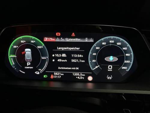

Hallo, ich bin heute einen 11 Monat alten Etron 50 Probe gefahren. Ich würde den Wagen gerne kaufen, leider war ich vom Verbrauch überrascht.
Kann es sein, dass ich bei 5 Grad , trockener Straße im comfort Modus , 21 Zoll Sommerreifen und wirklich behutsamer Fahrweise für 14,6 Kilometer Fahrstrecke, 4 Kilometer Kleinstadtverkehr, den Rest auf der der Landstraße bei einem Geschwindigkeitsdurchnitt von 33 km/h einen Verbrauch von 42,3 kWH habe?
So hoch, ich war überrascht. Kann das sein ?
Dann wollte ich mit den Langzeitspeicher anschauen und war noch überraschter.
10,5 kWh nach 5600 Kilometern.
Wie kann der Fehler auftreten, wer hat das auch schon gehabt, bzw. können beide Werte falsch sein ?
Bin mir jetzt unsicher das Auto zukaufen, gerade weil die Reichweite doch durch die 43 kWh schnell runter gingen.
Gruß Lars

Der hohe Verbrauch - gerade auf kurzen Strecken - kommt von der Akkuheizung. Daher geht der Wert auch schnell runter und schlägt bei kurzen Strecken besonders stark auf den Durchschnittsverbrauch. Auf langen Strecken pendelt sich das bei dem Fahrschema bei gut 20kw ein.
Bei dem geringen Langzeitwert kann ich nur raten, hatte das aber auch nach einem Servicetermin, nachdem der Händler versucht hat, den Durchschnittsverbrauch zurücksetzen, was wohl offiziell nicht gehen soll. Da stand dann für längere Zeit ein niedriger Fantasiewert, der sich aber nach ein paar 1000km wieder auf einem realistischen Wert eingependelt hat.

Die 10,5 kWh sind Unsinn. rechne je nach Fahrweise im Schnitt zwischen 25 und 35kWh... Mit Tandemachser Wohnwagen war ich auch schon bei knapp 50 :-)
LG Rudi
Wenn er vor der Probefahrt kalt war kann das (je nach Heizungseinstellung) schon hinkommen mit >40kWh bei der geringen Schnittgeschwindigkeit.
Stutzig machen würden mich die 11 Monate und 10,5kWh, die können schlicht nicht sein. Es gibt diverse E-Trons die wegen Elektronikproblemen gewandelt wurden, wenn er nach >5000 km.nur 10,5 im Schnitt anzeigt könnte auch bei dem ein Kupferwurm drin sein. Ich würde auf jeden Fall versuchen herauszufinden, wo das Auto vorher lief.

Als Ergänzung kann ich noch hinzufügen, dass die Anzeige Dir natürlich nicht alles liefert. Wenn Du Dir die Lademenge notierst und den "echten Verbrauch" manuell berechnest ist der höher. Das ist bei jedem BEV oder PHEV so. Das liegt u.a. daran, dass bspw. beim Laden des Autos der Akku ebenfalls temperiert wird und dieser "Verlust" nirgendwo angezeigt wird. Gerade im Winter kann sich das deutlich bemerkbar machen. Bei meinen PHEV auf jeden Fall.
