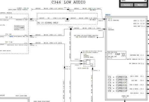

Zündungsplus gibts auf F85 und F86, einfach mal messen. Laut Schaltplan ist C1-3 Feeding also Zündungsplus von Sicherung F85 und C1-1 ist Dauerplus von Sicherung F79.
Du kannst auch C1-2 im Betrieb des Radio messen, da sollte die Versorgungsspannung der Antenne raus kommen. Das sollte dann -so es denn 12 Volt sind- dein Remote für Subwoofer werden.
Ich hab dir mal beide Auszüge Schaltplan angehangen.
Ausschnitt-radio
Ausschnitt-radio
Da gibts nur leider ein Problem, ich habe den Anschluss C1-2 nicht auf meinem Stecker (Anschluss ist leer), bei mir gibts nur den Anschluss C1-3 (=Antenna AMP??)... habe die Steckerbelegung mal im Anhang hinzugefügt..
Und bei der Sicherung F86 steht im Handbuch "Airbageinheit, Sitzbelastungssystem, Warnleuchte "Beifahrerairbag deaktiviert" -> beim Airbag sollte mal villeicht nicht unbedingt was "hinzufügen/bearbeiten", oder?
LG, Alex

Weil hier die Idee mit OBD kam: ich häng euch mal die Belegung ran. 12V Zündung kommen da definitiv nicht an. Am OBD liegt nur Dauerplus. Laut Anschluss Bild von Kuga Fan ist er an HS CAN High und HS CAN Low gegangen. So denn der OBD nicht anders herum montiert ist, dann wäre es der MS CAN.
