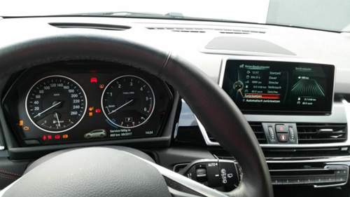

Anscheinend ist es so, das der Serviceintervall ab Herstellungsmonat aktiviert wird........und nicht ab Erstinbetriebnahme......
Das zeigt mir zumindest meine Anzeige beim Start......

@opa38 schrieb am 22. März 2017 um 16:28:55 Uhr:
hallo,
so ist das und so war das auch schon vor F45/F46:D.
gruss mucsaabo
