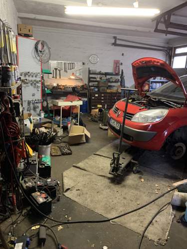

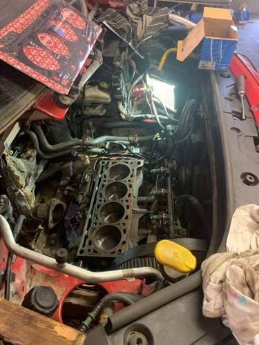

unser schicker Renault hat nun 200.000km runter.

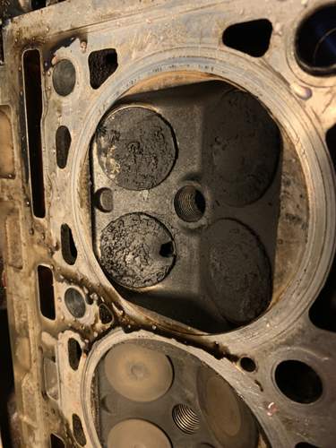

Nach Zahnriemenproblem musste die Ventile neu. Dann ohne Probleme mähr als 5.000km nach kompletten Ventilerneuerung gefahren. Jetzt ist Öl in der Ansaugung und auf 500km 1 Liter Ölverbrauch.
Und die erste Zündkerzen ist immer nass/ölig. Da war auch schon ein neuer Ventilschaden, der wahrscheinlich durch die Ölverbrennung ein Loch in ein Ventil gebrannt hatte?!
Ich habe einen befreundeten Schrauber, mit dem bisher alles gut geklappt hat. Nun weiss er erstmal nicht weiter...? Was kann der Fehler sein, nachdem die Reparatur 5.000km gehalten hat?
Renault will den ganzen Motor zerlegen, was wirtschaftlicher Irrsinn wäre.
Alles ist gut in Schuss, nur das Öl im ersten Zylinder ist ein Rätsel.
Ventildichtungen und Ventilschäfte sind auch neu gemacht, nachdem der Ölverlust sich zeigte.
Auf und zu machen vom Motor geht jetzt schon routinemäßig.

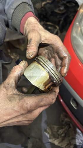

Auch die Kolbenringe sind schön dicht und halten mit Dieseltest schön dicht im Zylinder....Hmmm

Schaftdichtung defekt oder nicht gerade draufgesetzt
Was anderes fällt mir dazu nicht ein.Wenns vorher nicht so war und jetzt so ist kann es nur sowas sein.
Da fällt mir gerade ein, die Motorzwangsentlüftung kann auch was damit zu tun haben.Dann wären aber alle Zylinder davon betroffen.
Schlecht gearbeitet, Schaftdichtungen zu alt !!!!
Wie ist die Kompression auf allen Zylindern ?

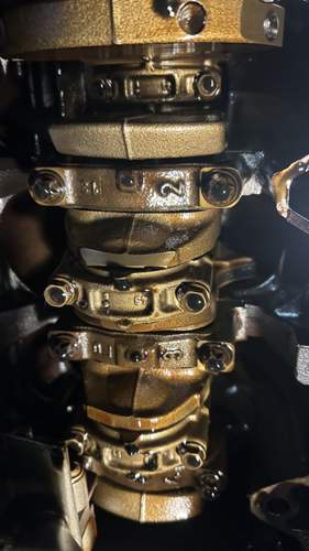

also mein Bauchgefühl sagt mir das dadurch das die Ventile was auf die Mütze bekommen haben vom Kolben kann es sein das die Ventilführung Spiel hat dadaurch geht in kurzer Zeit die Abdichtung hin. Deswegen hab ich nach meinem Schaden ein Kopf vom Verwerter geholt war auch nicht teurer wie alle Ventile.
Das mit dem Ventil und abgeplatzer Stelle denke ich liegt daran das Ventil nicht Plan im Sitz auflag und zu Warm geworden ist ?
Das mit den Ventlführungen / Schäften schließe ich aus. dann wäre das jeweilige Ventil nur mit Gewalt aus dem Schaft zu ziehen gewesen.
Es geht eher in Richtung Motorentlüftung. Das ist den Bildern nach ein 1,6er oder 2L 16V K4M oder F4R.
Da ist auf dem Ventildeckel der ja gleichzeitig die Lagerung der Nockenwellen ist ein zusätzlicher kleiner Deckel an den der Schlauch der Motorentlüftung geht. Wenn da nicht sauber gearbeitet wurde und der Deckel nicht richtig sauber gemacht und eingedcihtet wurde sammelt sich da entsprechend viel Motoröl welches dann angesaugt wird.

Und die Kolbenringe testet man nicht mit Diesel das ist Blödsinn.
Mann Testet mit Benzin ob die Ventile Dicht sind.

Ich denke das euch ein Fehler passiert ist und entweder sitzt eine Ventilschaftdichtung nicht richtig oder es ist beim aufarbeiten nicht richtig gemessen worden so das das Ventil zuviel Spiel in seinem schaft hat dadurch kippelt es und die Ventilschaftdichtung schafft es nicht das abzudichten.
Auch denkbar das mit montierten schaftabdichtungen nochmal ein Ventil eingeschliffen wurde das führt dazu das schleifpaste im Ventil schaft verbleibt diese Reibt das Ventil und den schaft auf so das es Undicht wird.
