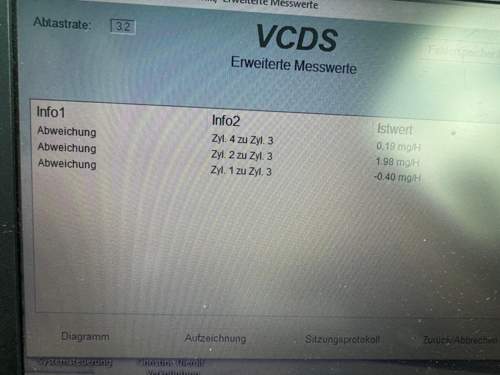

Nachdem mein AFN zuletzt sehr schwer anging, dann an der Ampel ausging und erst mal gar nicht mehr startete, lief er irgendwann, aber nur nach langem Orgeln und Vollgas dabei. Lief dann auch okay, ging aber teilweise aus und immer sehr schwer an.
Beim auslesen hatte er keine Fehler im Motorsteuergerät allerdings bei den Live Daten Einspritzmengen auf Zylinder zwei dauerhaft deutlich mehr, auch bei Motor bremsen, wenn auf allen anderen nichts eingespritzt wurde.
Auf Verdacht, dann alle vier Injektionen getauscht, auch danach Startprobleme. Ging dann nach einigen Startversuchen an, aber nur mit Gas beim starten. Große Dieselwolke und nach anfangs rundem und angenehmerem Motorlauf ging er nach kurzer schwankender Leerlaufdrehzahl wieder aus.
Was könnte es noch sein?
Die Vorförderpumpe am Tank macht keine Geräusche bei Zündung ein, kommt kein Strom an, Sicherung ist aber okay.
Ich freue mich über schnelle und hilfreiche Antworten.
Mfg Jakob
Messwerte Einspritzmenge Leerlauf

So, kleines Update:
Gestern nochmal richtig alles entlüftet, keine Besserung.
Tdi Graph funktioniert leider nicht, weil der Motor dazu betriebswarm sein muss, er geht aber nicht an bzw läuft wenn er angeht nicht länger als 1 min. Also auch hier kein weiterkommen.
Dann festgestellt, dass die Pumpe im Tank (Was auch immer das für eine nun ist? Vorförder,Rückforderpumpe?) keinen Mucks macht.
Relais durchgeschaut, eines an einem Pol schwarz wie eine durchgebrannte Sicherung. Relais ist laut Internet zuständig für: Kühlerlüfter, Kraftstoffpumpe, Rückförderpumpe (ABS, ESP), Magnetventile (ABS, ESP).
Habe schon ein neues und werde das morgen tauschen, hoffe nur es ist nur das Relais und keine Ansteuerung fürs Relais.
So, nun nochmal: Das Relais hat leider nicht gepasst, allerdings zwei Fehler im Motorsteuergerät ausgelesen?
2 Fehlercodes gefunden:
00542 - Geber für Nadelhub (G80)
30-00 - Unterbrechung / Kurzschluß nach Plus
00550 - Spritzbeginnregelung
17-00 - Regeldifferenz
Was kann das bedeuten? Kabelbruch am Nadelhubgeber? Massefehler? Wenn ja, wo könnte der sein?
Spritzbeginnfehler kommt wahrscheinlich vom Nadelhubgeber?
Entweder ein Problem mit dem Kabel/Stecker oder die Spule im NHG ist defekt.
