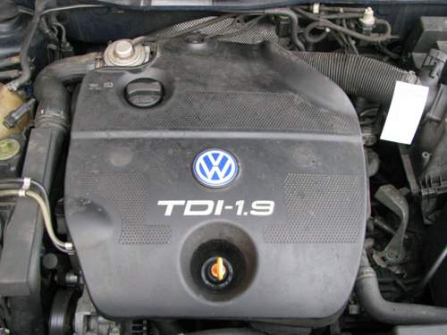

Themenstarteram 25. Januar 2015 um 23:38
Der Turbo setzt ab ca. 2200U/min. aus und ist ohne Leistung.
Keine Warnlampe geht an.
Bei Neustart ist erstmal alles ok.
Der Fehlerspeicher wurde ausgelesen (siehe Foto).
Das Gestänge geprüft und ist ok.
Am rechten Regelventil (weiße Dose) kommen nur ca. 9v an. (Diagnose Masseschluß?)
Von wo könnte das Kabel kommen? -- evtl. ist der Stecker oder Lötstelle stark oxydiert,
Könnte man das Kabel testweise ersetzen und Zündung/15 von einem anderen Anschluß legen?
Oder könnte es vom Steuergerät kommen?

Ein Regler ist für den Ladedruck der andere für die Abgasrückführung.Bei Leerlauf muss an der Druckdose Turbo voller Unterdruck anliegen.
Themenstarteram 26. Januar 2015 um 23:05
Von vorne links ist der schwarze und rechts der weiße.
Welcher ist für Ladedruck?
Die Turbo-Druckdose ist die neben dem Öldeckel?
Img-1392
am 27. Januar 2015 um 7:19
Nö, das ist die DD vom AGR. Einfach der Unterdruckleitung bis zum Ventil folgen, dann sollte klar sein welches wofür ist. Testen kann man die Ventile mit z.B VAG-Com/VCDS per Stellglieddiagnose. Der Bosch Tester sollte eine ähnliche Möglichkeit zum testen bieten.
