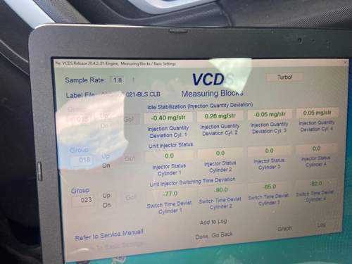

mein 1.9er TDI (BLS) macht seit gestern Probleme. Beim Beschleunigen unter Vollgas hat er von etwa 2000 - 2200 Umdrehungen Aussetzer. Er stottert, ruckelt und es fühlt sich an, wie kurze Verbrennungsaussetzer. Über den 2200 Umdrehungen und drunter ist alles ok. Bei leicht getretenem Gaspedal auch nichts zu spüren.
PDE scheinen laut VCDS in Ordnung zu sein. Jedoch sind Schaltzeitabweichungen recht groß. Teilweise unter Volllast beim Ruckeln auf 120 bei Zylinder 2 und 4, die anderen etwas über 90.
Wo darf ich nun mit der Fehlersuche beginnen? Tank ist etwa halb voll. Vorförderpumpe gluckert beim Einschalten der Zündung, funktioniert also. Dieselfilter ist neu (Mann), Tandempumpe wurde neu abgedichtet vor nem viertel Jahr, ist aber unten drunter wieder feucht. LMM von Bosch ist fast neu. Fehlerspeicher leer. AGR off
Tandempumpe defekt? PD-Kabelbaum?
Besten Dank vorab!
