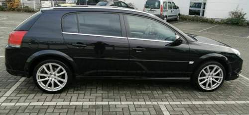

Ja das glaub ich dir. Bin den 3.0 mit Schaltung und den 1.9 mit Automatik probegefahren. War etwas schwer zu vergleichen. Man hat die Kraft beim 3.0 in jedem Gang klar gemerkt. Die Ausstattung beim 3.0 ist meistens auch höher angesiedelt und für einen günstigeren Preis zu bekommen. Da der 1.9er allerdings jünger ist und Automatik besitzt, werde ich mich glaube ich dafür entscheiden. Mir gefiel nur die Höhe des Fahrwerks nicht. Frage mich, ob das normal ist.
Dbc69c05-00b4-4fda-b9c8-c746b9b2479b
Der ist echt sau hoch, mein 3.0er ist nicht annähernd so hoch. Wie geschrieben mit dem 1.9er machst du auch nichts falsch. Aber einfach zu schreiben, der 3.0er sei schrott ist halt falsch, auch der 1.9er hat seine Krankheiten und das sind paar mehr als die HD Pumpe oder oder mal ein Riss im Ladeluftschlauch. 🙂
Schau beim 1.9er ob der nach abgasen riecht, Krümmer sind sehr gerne undicht, da die Stehbolzen mit der Zeit einfach abbrechen. Auch nach dem Drallklappengestänge schauen, hatte hier auch schon bei 2007er und 2008er Modelle gesehen wo die daneben lag oder undicht war. 🙂
Und schau nach ob das AF40 wirklich noch 100% i.o ist, Ruckeln beim runterschalten: Gänge 4 bis 1. Leicht härteres/mini ruckler beim hochschalten, manuelles hochschalten unter vollast überprüfen. Wenn das nicht geht ist es nicht mehr 100% i.o..
@copper654321 schrieb am 23. Oktober 2019 um 15:17:52 Uhr:
