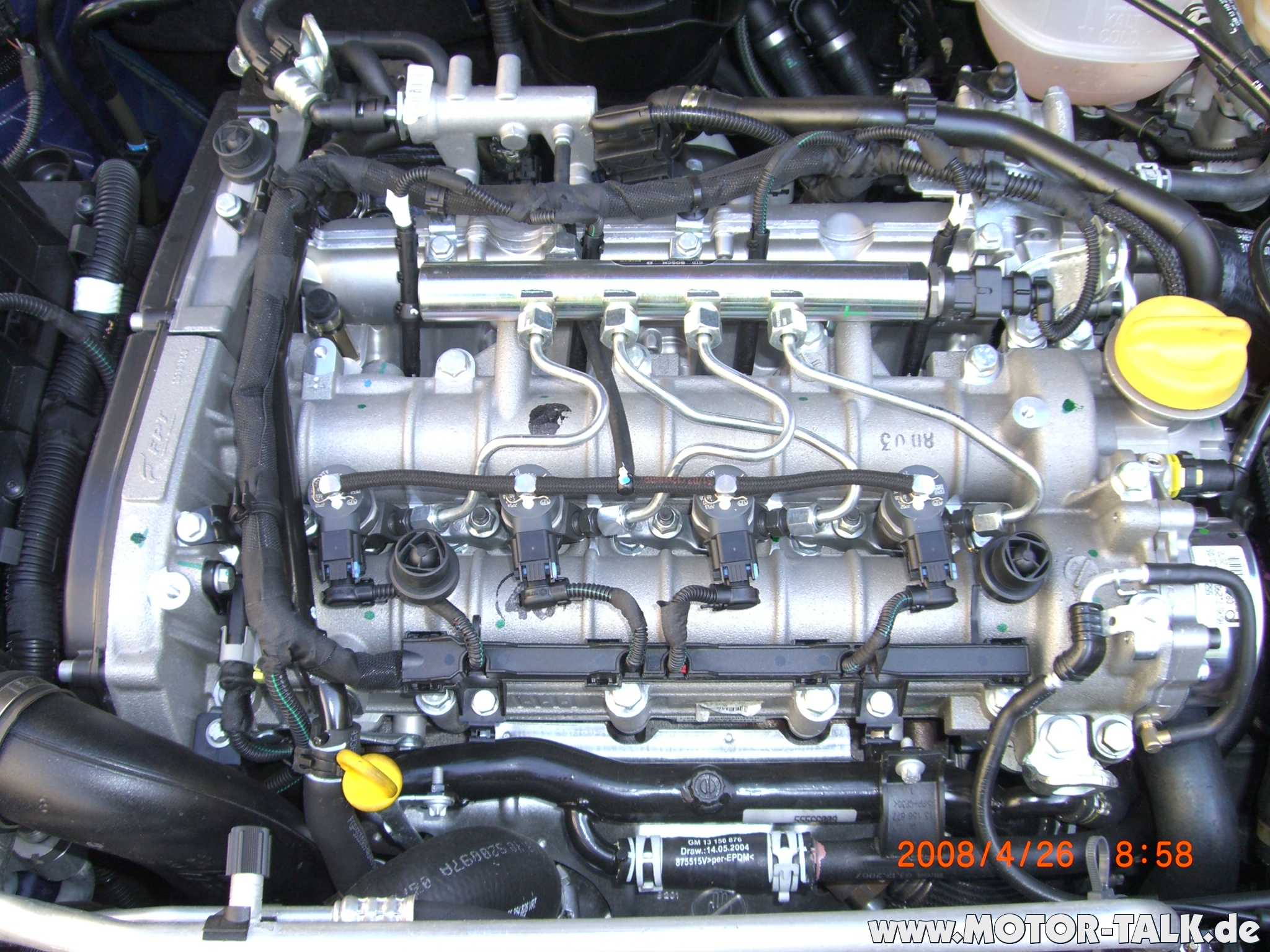

Zu 1 ) Keine Ahnung aber bei viel Kurzstreckenverkehr ist das Leben kürzer als bei Langstrecke, hängt vom Fahrprofil ab.
Zu 2 ) realistische Preise sind das schon........ je nach Gegend ....... billiger geht immer irgendwo. 😁
Zu 3 ) Nein, das ist viel einfacher, aber auch Risikoreicher. Glühstifte können manchmal im Gewinde abreißen.
Zu 3a ) Die Kunststoffverkleidung, die vier Kabel abgezogen, und die Glühstifte können demontiert werden.
Schaust Du HIER , hinter dem Rail kann man erkennen wo die Glühstifte sitzen.
mfg
Omega-OPA

Hi, also ich finde das ist reichlich viel Geld, vorallem weil man beim 1.9er sehr gut an die Stifte kommt.
Leider kommt es häufig vor das die Teile abbrechen und dann fängt der Spass an, Kopf runter, ausbohren, neues Gewinde schneiden etc..
Das kann dann teuer werden.
Mfg David
