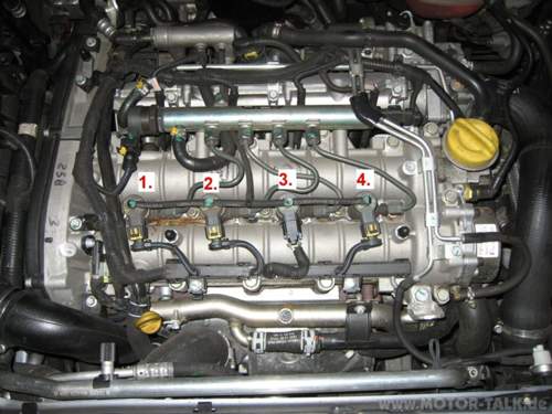

hatte das selbe Problem just letzten Samstag mitten auf der Autobahn bei 190 als auf einmal wie aus heiterem Himmel das Rucken anfing. Leistungsverlust >70%+ Notlauf.
Bei mir wars der Injektorstecker vom dritten Zylinder (Wenn man vorm Auto steht von links gezählt).
Die Karre lief wie ein Sack Nüsse (Auf 3 Zylindern halt) und hat ordentlich rumgeklappert.
Nach ein wenig bearbeiten -> Kontakte vorsichtig nachgebogen war dann wieder alles Paletti 😁
Viele Grüße
Olli
siehe Bild
Injektorbezeichnungen-17448

Dito, waren bei mir die gleichen Symptome. Injektorstecker 3. Zylinder kommt irgendwann bei jedem, genauso wie Drallklappen bis Bj. Mitte 2007. Chrisdas, die sind bei Dir noch die 1. bei Bj. 2006? Dann bereite Dich mal drauf vor...

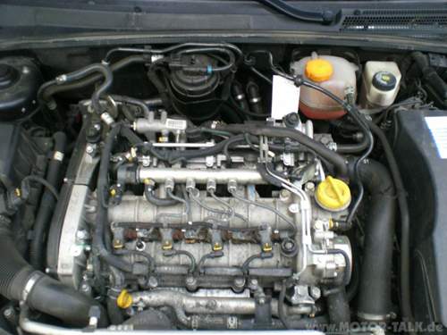

EZ 12.2005
194km
und noch alles original ab Werk (Injektoren, Glühkerzen, Turbo etc) 😎
