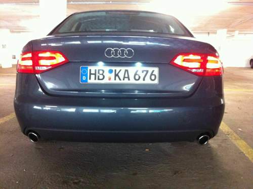

Hab meinen 2.0TFSI Limo. auch auf rechts links umgebaut und dabei die Anlage vom A5 3.2FSI benutzt. Sound hat sich kaum verändert. Man brauch aber einen Adapter von 1x80mm auf 2x 60mm und das wars. Die Endrohre haben auch gepasst, wurden aber bei mir durch die 90mm Endrohre vom A8 4,2FSi getauscht (einfach aufdesteckt). Ist für mich ein Unterschied wie Tag und Nacht.
hast du da Fotos von?
www.mrracing.de

Die Bilder sind nicht gerade vielversprechend aber zu erkennen.
Img-1254
Img-1253
Find ja die Einzelrohre noch ok, die vierfach Trompeten aus dem Zubehör sind irgendwie over the top.
Finds auch beim RS zu dick aufgetragen iwie..
Als BMW damit beim M3 anfing dacht ich schon, ok, prollig.
Audi hats ja sofort aufgegriffen, die AMG-Freunde auch. Leider :-)
Der RS hat doch keine 4 Endrohre 😉
@audia4v8
Ich finde es schick. Schön Dezent. 🙂
