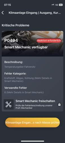

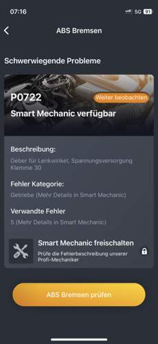

Ich hab nun nochmal versucht zu starten und mal den Carly an den OBD gehangen, und er spuckt mir 2 Fehlercodes aus, einer davon war auch schon zuvor bekannt waren und nicht zu löschen sind P0494 und P0722( der war nicht bekannt, kann sein das der gekommen ist, weil der Motor aus ist ?)
Ich hab 2x versucht zu starten und mir ist aufgefallen das der Temperaturanzeiger etwas am „springen“ ist, der bewegt sich zwischen 50Grad und dem ersten Strich hin und her, obwohl das Auto Kalt ist.

temperaturgeber sagt: bin warm
Gemisch für einen Start zu mager...
Welches Gemisch meinst du?
Aber wie kann es sein das er meldet das er warm sei, wenn das Auto die ganze Nacht stand ?
ich bin raus...
Weil der Sensor vermutlich defekt ist. Deshalb meldet er das

So das Problem ist behoben!
Das heulende Geräusch kam von der Benzinpumpe, getauscht schon ist Ruhe im Auto.
Das war jedoch nicht das Problem, warum er nicht anspringen wollte, es lag am Temperatursensor ( der grüne zwischen Innenraum und Motorblock).
Also dieses tauschen, wenn die Temperaturanzeige spinnt, die Lüfter auf Volllast laufen und der Motor nicht mehr anspringt, hoffe das kann jemanden helfen 🙂.
