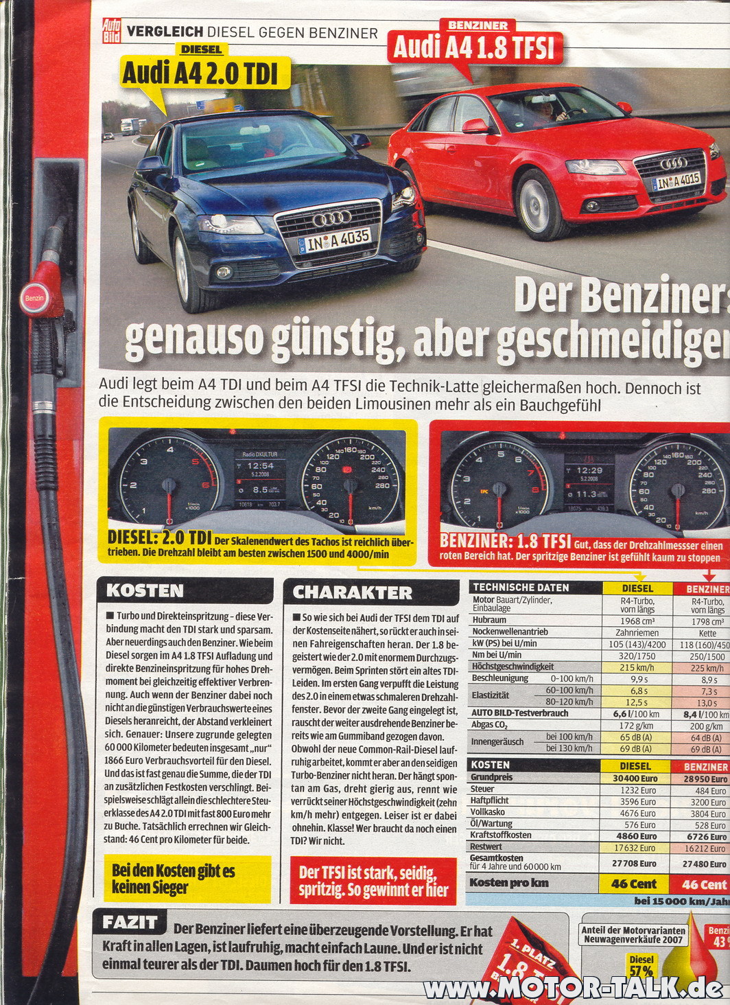

der verbrauchsvorteil wird durch das valvelift system realisiert was der 160 ps benziner nicht besitzt
würde ich mir nichtmehr kaufen die alte technik
und das er spürbar besser geht sollte fast klar sein weil er ja 20 ps mehr hat 🙂
praxistechnisch kann dir das keiner beantworten weil den noch niemand gefahren ist
http://www.motor-talk.de/.../Attachment.html?...
da gehts zwar nur um den alten aber viel unterschied macht es nicht
