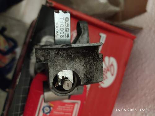

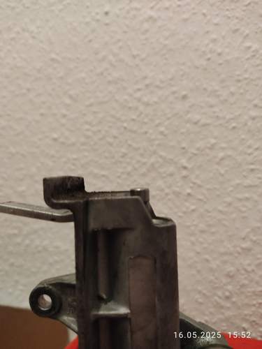

So, heute ist das ET gekommen. Das Altteil hab ich erstmal von der Funktion mit dem neuen verglichen und konnte keinen Unterschied ausmachen.
Wie Du @asiasnack richtig beschrieben hast, muss das Spannelement langsam gedrückt werden, dann geht es weniger schwer. Das äußert sich bei Alt und Neu gleich.
Also hab ich als nächstes das Altteil zerlegt. Ich will schließlich das Problem verstehen, um sichergehen zu können, dass es behoben wird.
Auf den Bildern ist das Alt- und das Neuteil zu sehen. Das Altteil zusätzlich zerlegt. Mittig auf der Hubstange sitzt ein Ring mit Löchern. Im Kolben ist ein Hydrauliköl. Der Ring bewirkt demnach die Dämpfung, wegen der man auch langsam drücken muss, damit das dicke Öl genug Zeit hat von unten nach oben im Zylinder zu gelangen.
Am oberen Ende des Zylinders sitzt ein Simmering zum Abdichten. Und jetzt kommt’s: bei dem Neuteil sitzt der Simmering fest, lässt sich also nicht im Zylinder nach unten drücken. Vermutlich ist er eingeklebt. Bei meinem Altteil ist er hingegen frei beweglich. Meine Vermutung ist, dass der Simmering seine Verklebung löst, wenn die Hubstange ganz ausgefahren wird, weil dann der Metallring durch die Federkraft gegen den Simmering gedrückt wird. Dieser wird zwar von einem Segering nach oben fixiert, aber die Verklebung könnte dennoch lösen. Womöglich hatte ich damals beim Einbau nicht genug Acht gegeben, ich erinnere mich nicht mehr..
Was ich denke, was hier passiert: wenn der Simmering nicht mehr fixiert ist, könnten sich die Zahnriemenschwingungen auf die Hubstange übertragen (was ja bewusst so passiert, dies soll ja gedämpft werden) und durch die hierbei erzeugten Pumpbewegungen der Simmering an den Metallring gesaugt werden. Hier wird dann der „Rückweg“ für das Öl nach oben verschlossen und die Federkraft reicht nicht mehr aus, mit der Hubstange gegen die Spannrolle und den Zahnriemen zu wirken.
Klingt bestimmt weit hergeholt, aber ich könnte mir das so ungefähr erklären. Vielleicht hat jemand auch noch ne andere Idee dazu :)
