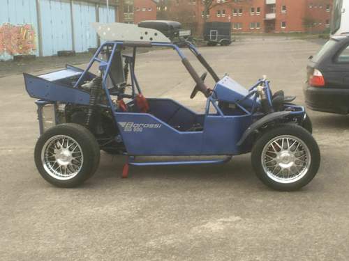

ich besitze einen Buggy ( Rohrgestell ) zur Zeit ist da ein 800 m³ Motor verbaut, nun möchte ich einen VW Motor 1,8T Motorkennung AGU verbauen. Den Motor habe ich bereits liegen mit Getriebe.
Nach Rücksprache mit meinen TÜVi darf der Motor mit Getriebe Max 75 Kilo mehr wiegen wie der jetzige Motor und Getriebe.
Da ich mit den Buggy nun wirklich nicht 240 KmH. fahren möchte bin ich an Überlegen das ich ein kurzes 4 Gang Getriebe nehmen und evtl. Gewicht einzusparen.
Nun meine Frage kennt jemand ein Getriebe was an den Motor passt und auch die Kraft des Motors aushält?
Kennt eine das Gewicht des Motors mit Getriebe?

sorry es ist kein VW Buggy, es ist ein Buggy mit einen Rohrrahmen, Kühlung ist hinter den Sitze der Buggy hat jetzt 53 PS aber das ist nicht gerade der Hit, Damit jetzt nicht noch so einige Fehlantworten kommen mal ein Foto von den Buggy

evtl muss ich einen Kat verbauen, da mein Buggy Bj. 2008 ist, kann evtl. Probleme mit der Abgasnorm geben, also fällt der Boxer schon mal weg, mein jetziger Motor hat 53 PS und ist nur nervend ,rühre nur im Getriebe rum bis 125 KmH im 3 Gang dann in den 4 Gang und da fällt er auf 110 KmH runter, also möchte ich schon ein Motor haben der so die 100 PS hat, Da der AGU noch recht einfach ist und mit wenig Elektronik ( zB. Gaszug ) kommt eigentlich nur der in Frage.
bin mittlerweile weiter gekommen und habe nun mal den Motor wiegen lassen, er wiegt genau mit Getriebe und Anbauteile ohne Klimapumpe 198 KG nun brauche ich eigentlich nur noch ein Kurzes Getriebe.
