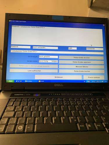

heute Morgen sprang mein 1,7 CDTI normal an:, fuhr normal aus der Garage. Dann ausgemacht, Tor zu, gestartet, gleich an, unrund und nach 2 Sekunden aus. Ging einige male so, dann lief er zwar im Stand rund, ging aber sofort aus wenn man Gas gegeben hat. Nach längerem warmlaufen lief und fuhr er dann recht normal aber mit MKL. Die kommt bei Neustart auch wieder. Im Display keinerlei Meldung. Was könnte das sein?
Hab jetzt erstmal meinen Omega A genommen und den Astra weggestellt. Langstreckenpendler. Am Freitag möcht ich aber schauen. Knapp 170000km hat Der jetzt runter.

Bei meinem 1.7er war damals im Winter bei ähnlichem Wetter das AGR-Ventil durch die Verkokungen fest und er zeigte ein ähnliches Verhalten. Kalt gut angesprungen, dann kein Gas angenommen und MKL, nach 2-3 min warmlaufen ging es dann halbwegs.

Dank dir. Ein Bekannter nimmt sich am Freitag dem Problem an. Der kannte das Problem mit dem AGR im Gespräch schonmal…

Sicher, Morgen bau ich erstmal das Ding raus. Nach dem Auslesen. Falls es verkokt ist reinige ich es auch. Aber selbst wenn Er dann läuft, bestell ich ein Neues und leg das Alte aufs Lager.

Normal angesprungen und Gas angenommen. MKL geht aber schon bei Zündung Ein nicht weg. Fehler P049-00 unbekannter Fehler
