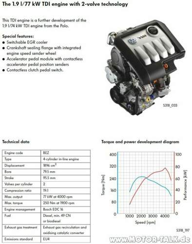

Ergänzung zum Text von navec:
Golf V SSP 318 (The golf 2004) -> Leistungsdiagramm 1.9 TDI 77 kW (Screenshot anbei). Ich hoffe, dies ist der Motor von Dieter.
Technische Daten stehen hier.
1.9 TDI 77 kW (vorläufige Werte, kein BM!) 0-80 = 7,6 s, 0-100 = 11,3 s

Ergänzung zum Text von Diabolomk:
Seine 77 kW hat er bei 4.400. Bei 3.500 liegen aber auch schon etwa 75 kW an. Mal checken, ob die Kurven zusammen passen: 75 kW / 3500 x 9550 = 204,64 Nm, haut hin. Ob dies jetzt 1 oder 2 kW zu viel oder wenig sind, ist Banane.
Wichtig ist der gleichmäßige Verlauf und denn kann man erkennen, z.B. eben von 3.500 bis 4.400. Die Kurve passt zu einem CR-Diesel und den Beschreibungen der Fahrer.
Motordaten alleine sind aber nur die halbe Wahrheit. Im 4. Gang wird die Vmax nicht erreicht. Den 5. Gang hätte man "normal" auslegen können, d.h. so, dass er seine Vmax bei Pmax (77 kW bei 4.400) erreicht.
Man wollte aber anscheinend keine Rakete bauen, sondern die Drehzahl und damit den Verbrauch etwas absenken.
Genau dies erlaubt die gleichmäßige Leistungsentfaltung eines CR-Motors. Die Vmax wird etwa bei 3700 oder 3.800 erreicht. Dabei liegen 76,2 oder 76,5 kW an, also praktisch Pmax.
(Vergleicht mal die Leistungskurve vom 1.9 TDI PD um seine Pmax bei 4.000. Die sieht anders aus.)
Durch die lange Auslegung des 5. Ganges hat man auf die maximal mögliche Beschleunigung verzichtet. Im Gegenzug hat man ein tieferes Drehzahlniveau bei jeder konstanten Geschwindigkeit im 5. Gang gewonnen.
Und im Vergleich zum 1.2 TSI? Radzugkraftvergleich 1.6 TDI 5G-HS vs. 1.2 TSI 6G-HS :
-> Ergebnis:
1. Fall: Maximale Leistung
=> beide sind "gleichauf", der TSI hat manchmal die Nase leicht vorne, siehe Zugkraftdiagramm.
2. Fall: "Alltag"
=> im 2. und 3. Gang kann der TDI von 22 bis 89 km/h (s.o.) davon fahren. Ansonsten beschleunigt man im Alltagsfall etwa gleich schnell.
=> der TDI Fahrer hat einen langen 5. Gang, theoretisch müßte man den 6. Gang des TSI damit vergleichen. Der TDI liegt dann vorn.
=> Praktisch wird man im 1.2 TSI den langen 6. Gang selten zum Beschleunigen nutzen. Man beschleunigt im 5. und liegt exakt auf dem Niveau des TDI.
=> Praktisch darf jeder fahren wie er will, zurückschalten oder auch nicht. 😉
Wie vergleicht man verschiedene (Motor-)Konzepte?
Obiger Fall ist klar. Interessant wird es, wenn der Diesel im höchsten Gang normal ausgelegt ist -> 320d vs. A4 2.0 TFSI.
Und jetzt Feuer frei. 😁
VG myinfo
G5-77kw-tdi
Original geschrieben von oely001
... Was ich meine, ist die Alltagstauglichkeit. Beide Motoren werden gemäß Schaltempfehlung fast gleich niedertourig gefahren, der TSI vielleicht 200-300 U/min höher. Wenn ich jetzt das Gaspedal durchtrete und warte, daß etwas passiert, muß ich beim TSI deutlich länger warten, weil er die gleiche Leistung erst bei einer deutlich höheren Drehzahl bringt als der TDI. ...
Moin,
schau mal hier rein.
Der nackte Vergleich der Motordaten haut aber nicht hin, da einfach das Getriebe fehlt. Ich versuche es mal über die Radzugkraft zu erklären, ohne den Begriff zu benutzen. Ich habe da eine Idee, mal sehen, ob es funktioniert. 😉
1. 1.6 TDI 77 kW vs. 1.2 TSI 77 kW - wenn ich beide mit gleicher Drehzahl im jeweils gleichen Gang fahre, ist der Benziner langsamer, da er kürzer übersetzt ist.
3.000 U/min im 5. Gang: TSI = 109,8 km/h, TDI = 152,2 km/h
2. Auf der Straße fahren beide Autos nebeneinander. Fahren sie im gleichen Gang, dreht der Benziner höher.
3. Angenommen beide fahren konstant 50 km/h schnell und beschleunigen nicht, dann produzieren beide Motoren exakt die gleiche Leistung.
Diese Leistung stellt aber nicht die maximale Leistung bei der jeweiligen Drehzahl dar.
Die produzierte Leistung reicht aus, um alle Widerstände zu überwinden und genau Tempo 50 zu halten. Sie ist somit kleiner als die maximale Leistung, denn man kann, solange man nicht mit Höchstgeschwindigkeit fährt, noch beschleunigen.
4.
Jetzt fahre ich konstant 50 km/h schnell und will die maximale Beschleunigung im eingelegten Gang, d.h. ich gebe Vollgas.
Die Annahme war, dass beide im gleichen Gang fahren. Dadurch ist aber die Drehzahl verschieden.
Der Motor, der bei seiner Drehzahl die höhere, maximale Leistung bringen kann, hat beim Beschleunigen die Nase vorne.
Ich habe bewusst immer von Leistung gesprochen. Denn diese hängt nicht nur vom Drehmoment sondern auch von der Drehzahl ab!
Ich hoffe, meine Idee funktioniert, denn jetzt naht der Moment der Wahrheit.
5. Praxistest:
Nehmen wir gleich den 1. Härtefall für den TSI - beide fahren im 2. Gang konstant 30 km/h und geben dann Vollgas.
TSI: 30,6 km/h -> 2.100 U/min x 175 Nm / 9550 = 38,48 kW
TDI: 31,0 km/h -> 1.900 U/min x 250 Nm / 9550 = 49,74 kW - der TSI sieht kein Land.
Kontrolle - beide fahren im 2. Gang konstant 72 km/h und geben dann Vollgas
TDI: 71,8 km/h -> 4.400 U/min x 167,1 Nm / 9550 = 77 kW
TSI: 72,8 km/h -> 5.000 U/min x 147,1 Nm / 9550 = 77 kW - Gleichstand! 😁
TDI: 75,0 km/h -> 4.600 U/min x 136,0 Nm / 9550 = 65,5 kW
TSI: 75,8 km/h -> 5.200 U/min x 140,8 Nm / 9550 = 76,7 kW - es funktioniert! 😉
Ich musste mit der Drehzahl so hoch gehen, da der TSI im 2. Gang im Alltag keinen Stich macht. Der TSI hat am Ende die Nase nur vorne, weil seine Leistung nach dem Maximum nicht so stark abfällt wie beim Diesel. Daher Applaus für den TDI.
Die Party geht noch weiter, 3. Gang - beide fahren konstant 50 km/h und geben dann Vollgas.
TSI: 51,1 km/h -> 2.300 U/min x 175,0 Nm / 9550 = 42,1 kW - grrrr
TDI: 50,8 km/h -> 1.900 U/min x 250,0 Nm / 9550 = 49,7 kW
TSI: 91,2 km/h -> 4.100 U/min x 175,0 Nm / 9550 = 75,1 kW
TDI: 91,0 km/h -> 3.400 U/min x 210,1 Nm / 9550 = 74,8 kW - aha, Gleichstand!
TDI: 117,7 km/h -> 4.400 U/min x 167,1 Nm / 9550 = 77,0 kW
TSI: 117,8 km/h -> 5.300 U/min x 137,7 Nm / 9550 = 76,4 kW - immer noch Gleichstand!
TDI: 123,1 km/h -> 4.600 U/min x 136,0 Nm / 9550 = 65,5 kW
TSI: 122,3 km/h -> 5.500 U/min x 131,3 Nm / 9550 = 75,6 kW - endlich!
Ab 91 km/h ist der Zauber vorbei und beide liegen gleichauf.
6. Anmerkungen:
Bei beiden habe ich auf sehr tiefe Drehzahlen unter 1.500 verzichtet, da es dazu keine brauchbaren Angaben gibt und man nur Werte aus den Diagrammen verwenden kann.
Fährt man mit konstant 1.500 U/min im 2. oder 3. Gang und gibt dann Vollgas, liegt in der Praxis das maximale Drehmoment bei beiden nicht an.
Für den 1.6 TDI wurde dies im Thread mehrfach beschrieben. Oft kommt die Beschreibung von Dieselfahrern, welche zuvor PD gefahren sind und den "Bumms" vermissen. Ich gehe davon aus, dass hier die subjektive Wahrnehmung gewaltig täuscht. Fahrt mal GTD und bleibt unter 3.000 U/min, gefühlt geht da auch wenig. Schaut man auf den Tacho, stellt man fest, dass man viel zu schnell ist.
Der 1.2 TSI mit 77 kW soll bei 1.500 gut ansprechen. Wie lange es aber im Vergleich zum 1.6 TDI dauert, kann ich nicht beurteilen.
Oft hört man auch, dass Benziner leichter oder einfach schneller hoch drehen. Dem kann man entgegen setzen, dass dafür der Leistungszuwachs pro zusätzliche 100 U/min beim Diesel größer als beim Benziner ist und sich dies quasi wieder aufhebt.
Egal, genug geblubbert. Was ich oben erzählt habe, kann man auf einen Blick sehen - im Radzugkraftdiagramm. 😉
Die Werte bitte nicht auf die Goldwaage legen, zur Charakterisierung reichen sie aus.
7. Ich greife die Frage von oely001 auf, wie beurteilt man die Alltagstauglichkeit?
Vergleicht man zwei TDI, z.B. den 77 mit dem 103 kW, kann man sich ein Zugkraftdiagramm (ZKD) schenken. Der 103 kW hat immer die Nase vorne, da mehr Leistung.
Vergleicht man einen TDI mit einem nominal gleichstarken TSI lohnt der Aufwand. In den Herstellerunterlagen steht bis auf die Verbrauchsangabe, wenn keine Leistung verlangt wird, nur der maximale Leistungsfall (0-100, Vmax, ...). Vom Alltag steht nix.
Will man einen TSI, der im Alltag bei maximaler Beschleunigung im 2. und 3. Gang bis etwa 90 km/h ungefähr mit dem 1.6 TDI mithalten kann, landet man beim 90 kW. Typisches Beispiel: Auffahrt Schnellstraße oder AB, man kommt mit 40 km/h um die Kurve, ist im 3. oder 2. Gang und gibt Stoff.
Die "10 km/h" höhere Endgeschwindigkeit des 90 kW TSI ist im Alltag uninteressant. Den Gedankengang kann man direkt auf den 2.0 TDI 103 kW übertragen. Es geht um das Beschleunigungsvermögen bei jeder Geschwindigkeit, nicht um die Endgeschwindigkeit.
Wer nicht weiß, ober ein 1.6 TDI ausreicht, soll zusammen mit einem Freund eine Probefahrt machen. Der Freund fährt mit dem eigenen PD flott voraus. Man selbst versucht mit dem 1.6 TDI zu folgen. Der Ausgang würde mich interessieren.
VG myinfo
