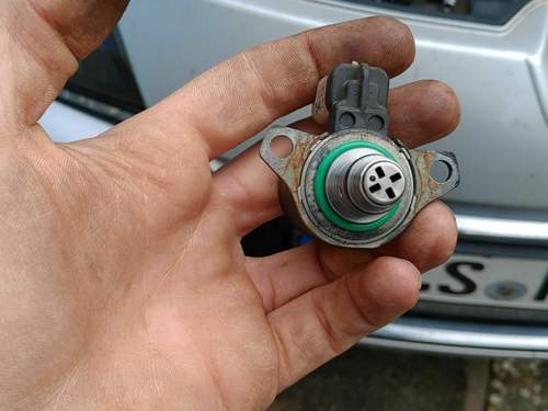

Also könnte in meinem Fall ein Defektes Druckregelventil am Rail verantwortlich sein? Auf Verdacht möchte ich ungern tauschen, da es ca. 100-130€ kostet.

Hab mit dem Werkstattmeister der Renault gesprochen. Zu allererst, das Teil gibt es nur als komplettes mit der Hochdruckpumpe.

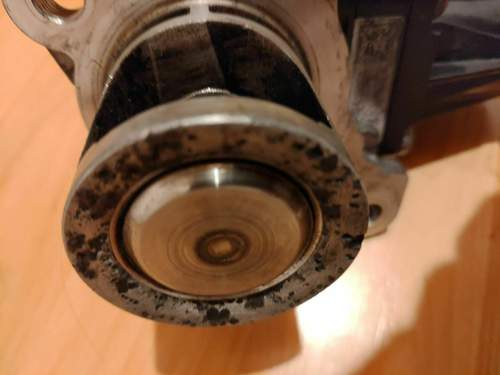

Der Grund : Renault hat bei dieser Baureihe 2013/2014 Facelift Modelle auch Dacia Probleme mit den Teilen. Feine Späne der Hochdruckpumpe sollen für den defekt der Zumesseinheit/Druckregelventil verantwortlich sein.

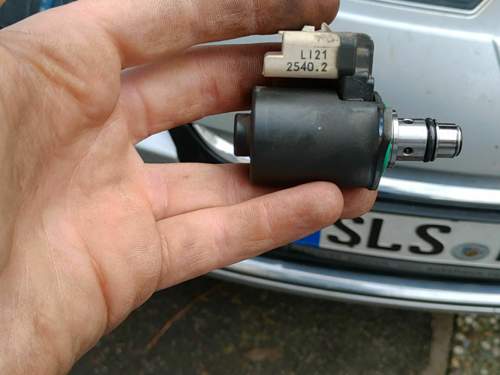

Ich würde ja gerne trotzdem eine neue Zumesseinheit einbauen, bei Opel klappt's ja auch. Aber ich finde keine. Im Netz wird mein Motor als nicht kompatibel angegeben. Eine passende Ersatzteilnummer hab ich nicht.
Auf dem Mengenregler muss ja eine Herstellernummer und Teilenummer stehen.
Anhand dieser könnte man vielleicht ein Tauschteil finden.
Ansonsten könnte auch ein Ultraschallbad (mit Diesel im Ultraschallbad !) eventuell helfen.
Das ist es, hab's gereinigt und eingebaut. Besserung gab's keine. Anhand der Nummer kann ich leider nichts finden.
Die Lackierung des Gehäuses und der Eindruck, dass ein Hersteller fehlt macht mich sehr stutzig. Ob es sich hier um ein Originalteil handelt?

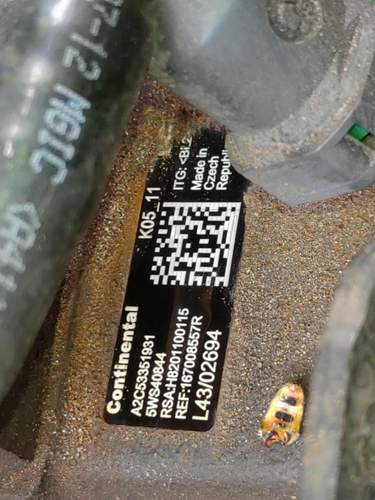

hm ist das wirklich Siemens Einspritzanlage und nicht Delphi? Man sagt die Späne gibt es nur bei Delphi Pumpen.
Wie viele PS hat dein Motor? 106? Wenn unter 100 könnte es Delphi sein. Dann ist es kein K9K 636. Weil 636 ist definitiv Continental/Siemens und Euro6(StartStop etc.)
Wenn du mir deine VIN gibst kann ich genauer nachprüfen.
@hellsangel Ich hab den 110dci start Stop Automatik. Er hat die Conti drin.
Ja genau so kenn ich das auch, dass Problem mit den Delphi pumpen. Bei Conti soll es ja nicht mehr vorkommen. Ich hab auch keinerlei Späne im System gefunden.

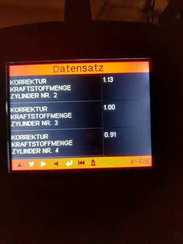

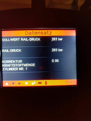

Ich finde die Korrekturwerte von Zylinder 2 schon viel. Der geht im stand auch weiter hoch. Injektor Zylinder 4 dementsprechend runter.

Was mich interessiert, wird eine Mengenkorrektur durchgeführt, wenn ich einen injektor abziehe? Also nicht während dem Motorlauf sondern vor dem Start.

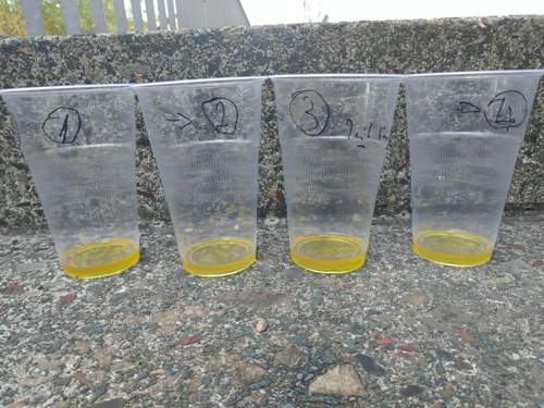

Rücklaufmenge nach 5min.
Den Rücklaufmengen nach würde ich sagen die Injektoren sind OK. Innerlich zumindest.
Wie es an den Injektorspitzen aussieht, also da wo die Löcher sind (die sind nur 4-5 Hundetstel mm groß) kann man aber anhand der Rücklaufmengen nicht sehen. Es kann schon sein das da irgendwas die Löcher verengt (Ruß) und so das Spritzbild schlecht ist.
Eine Mengenkorektur bei stehendem Motor und abziehen des Steckers wird nicht gemacht. Die Mengenkorektur resultiert ja aus der Kolbenbeschleunigung und den Lamda Werten. der Motor muss also laufen um eine Mengenkorektur zu machen. Kolbenbeschleunigung beim Zünden wird über den OT Geber gemessen, für jeden Zylinder einzeln in viele Schichten oder Segmente der Bahnbewegung zerlegt. Die Einspritzung funktioniert ja nicht so das nur einmal eingespritzt wird, während des Verbrennungsvorgang wird nachträglich weiter eingespritzt. Das kann bis zu 5 oder 7 mal pro verbrennungstatkt geschehen. Wichtig sind auch die Codes die oben auf dem Injektor stehen. das sind Abgleichcodes die man eigentlich dem Steuerteil mitteilen muss, also diese werden ins Steuerteil eingeschrieben für den jeweiligen Zylinder.

Also, hab dann mal versucht die Korrekturwerte auszulesen wenn ich einen Zylinder vor Start abstecke. Aber die Werte verändern sich nicht bis minimal.
Mir kam gestern noch ein Gedankenblitz.. könnte es möglich sein, dass die 5 Einspritzdüse vor dem Partikelfilter Probleme macht. Das diese leckt eventuell und sich das auf den Kaltstart auswirkt? Ich finde leider den Menüpunkt bei mir nicht mehr um die Werte auszulesen. Weil diese wird ja nicht über das railrohr gesteuert sondern extra?

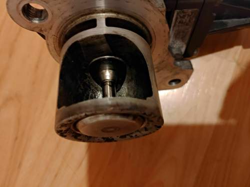

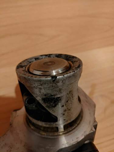

Bevor es ins Bett geht hab ich noch was für euch. Hab mal wieder mein AGR gecheckt und gereinigt. Dabei hab ich diese tollen Krater festgestellt. An einer Seite fehlt sogar eine Ecke. Das war bei der letzten Reinigung vor 30.000km noch nicht so.
Prinzipiell ist mir das egal nur wo ist die Ecke hin, nicht das die irgendwo im Motor ne Fiesta feiert.
Außerdem wie dichtet sich das AGR eigentlich ab? Nur durch seine Passgenauigkeit in dem Schacht? Dann ist die Ecke die fehlt ja für die Funktion nicht störend falls dem so ist.
Das dichtet nur durch Passung im Gehäuse ab. Ist also kein Problem.
Wo genau fehlt da den eine Ecke ? Ich hab das jetzt nicht ganz genau sehen können auf den Bildern ?
