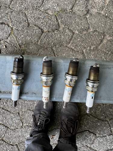

Moin. Gesagt getan, Zündkerzen gewechselt und eine (Zyl. 1) voller Öl. Die anderen weiß oben. Bild ist angehängt.
Beim Temperatursensor ist vom Stecker tatsächlich das Kabel abgebrochen. Stecker bestelle ich neu, Sensor durchgemessen ist wohl noch funktionsfähig, tausche ich lieber aber auch mit aus.
Ventildeckeldichtung? Der Zündkerzenschacht ist nämlich auch voller Öl. Steuerkette vor ca. 20.000km gewechselt, dabei musste die Werkstatt doch den Ventildeckel abnehmen, richtig? Dann hätten wir den Übeltäter.
Tiguan Zündkerzen
Was mir noch einfällt, das Öl an der Zündkerze wird von oben gekommen sein. Ist beim rausdrehen an der Kerze heruntergelaufen.
Beim Starten wird blauer Qualm kommen, da nun Öl im Brennraum ist
