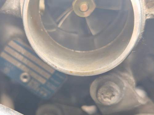

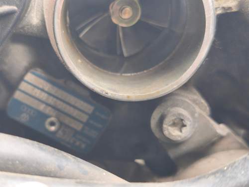

Guten Tag,
ich habe das gleiche Problem mit unserem Wagen. Erst fing er an zu Ruckeln (was jetzt komischerweise weg ist) Nun muss ich außerhalb arbeiten und brauche den Wagen dringend. Heute habe ich mir mal die Welle vom Lader angeschaut und ich musste feststellen das die Welle in beiden Richtungen soviel Spiel hat das ich wohl echt Glück hatte das diese nicht abgerissen ist.
Nun mal ne Frage:
Kann mir jemand einen Händler der Überholte Turbolader schnell versendet?
Ich muss spätestens Donnerstag wieder 260 km zur Arbeit fahren.
Besten Dank
