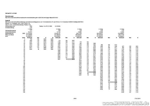

Original geschrieben von Ninja6R
Also es ist so, ich finde den 80PS Motor schlecht übersetzt in dem Sinne, wenn ich im 2. Gang zB bis knapp 4000 Upm drehe und dann in den 3. schalte liegen 2200 Upm an. Das sind für meine Begriffe zu lange Intervalle für so einen schwachen Motor. Der kleine TSI hat ja in dem Bereich, als 1500-3500Upm aber sein max Drehmoment anliegen, macht sich das im Durchzug spürbar bemerkbar? Ich hoffe ihr wisst jetzt was ich meine! Grund ist einfach herauszufinden ob sich die 400€ mehr lohnen ( im Vergleich zum 1.4er)
Der Sprung sollte nicht so groß sein:
G6-59kw-ld2-43012
Eigentlich hilft dir nur eine Probefahrt...

Ich kann mir nicht vorstellen, dass die Übersetzung beim Golf 1,4L mit 80PS so krass ist, dass 4000 im 2. Gang, 2200 im 3. Gang entsprechen.
Für den Golf habe ich die Übersetzungen nicht, aber für den Polo 1,4L-mit 85PS sieht es so aus, dass 4000rpm im 2. Gang, 2650rpm im 3. Gang entsprechen.
Ich kann mir daher nicht vorstellen, dass VW beim zudem schwereren Golf und dem nahezu identischen Motor deutlich größere Stufensprünge macht.
Beim 1,2TSI mit 6-Gang-Getriebe ist der Sprung zwischen 2. und 3. Gang übrigens genau so groß.
PS:
laut den Übersetzungsangaben in dem Bild von jauva ist der Sprung beim Golf 1,4L vom 2. Gang 4000rpm auf 3. Gang 2450rpm. Wenn man dabei noch bedenkt, dass beide Gänge kürzer übersetzt sind, als die des Polos, finde ich den Sprung auch völlig in Ordnung.
