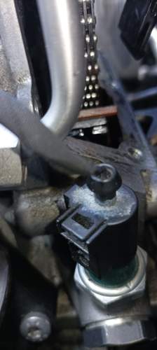

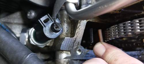

Ich habe den Verdacht, dass die Führung der Gleitschiene (siehe Bilder) abgebrochen ist.
Die Schiene hängt oben in der Luft und könnte das rassel verursachen.
Suche gleich mal die Bilder von 2019 (Steuerkette erneuert mit allen Teilen) mir an.
Was meinst du?
Edit. Letzte Bild von 2019.

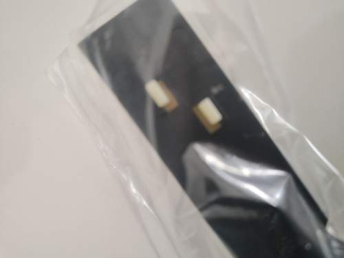

@Nixglauben2019 das kann durchaus sein! Hast du denn keine neue Schienen benutzt? Das ist noch die alte Ausführung. Ich dachte du hast die verbesserte Variante eingebaut!
Habe alles inkl. Ölpumpe erneuert.
Ob alte oder neue Ausführung wusste ich damals nicht.
Hast du die neue Ausführung bildlich zur Hand?
@Nixglauben2019
Habe da was gefunden
Bild #210668150
Bild #210668151

@Nixglauben2019 das sind verschiedene Bilder !
Das letzte Bild ist von der verbesserten Variante!
Mit den orangen Gleitschienen die alte Variante/ vom Werk !
@polobuddy schrieb am 17. Juni 2023 um 16:28:26 Uhr:
Das Bild habe ich damals gemacht. Mal schauen am Montag, was unten los ist.

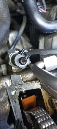

Moin @polobuddy
Ich habe auch etwas gefunden.
Die gelbe Schiene ist unten nicht abgebrochen. Kumpel meint dort unten ist eine Schraube verbaut?
Ich meine nicht.
Die Gleitschiene ist unten im Bogen nur umgeschlagen, und nach obenhin jeweils 2 x rechts und links eingehakt mit Plastikhaken.
Diese oberen lassen sich schnell lösen. Bieten kaum Widerstand. Geölt und so zart wie die sind, kann da auch nicht viel Gegenhalt sein.
Die Haken sind auch nicht abgebrochen. Weder unten der Bogen, noch die 4 oberen Haken sind gebrochen o. ähnl.
Ich kann die Schiene mit der Spitzzange nicht wieder nach oben ziehen. Auch nicht wenn ich die oben aushake.
Wackel und zappel ich an der herum, kommt diese wieder die ca. 2 cm nach oben.
Selsamerweise aber nicht komplett?
Ich bekomme (habe es aber nur sachte versucht) die nicht herausgezogen.
Aus meiner Sicht ist die so wieder fest.
Ich habe leider die Altteile erst vor kurzem Entsorgt. Blöderweise, da hätte ich nachsehen können.
Schiene erneuern, oder erstmal zusammenbauen und testen?
Was meinst du?

Es geht darum, ob die gelbe Laufschiene auf die Schwarze "Halterung" unten geschraubt ist?
Gesteckt auf jeden Fall.
Der gelbe Belag, hat sich 1,5 cm nach oben verschoben, und vermutlich das Rasseln verursacht.
Jetzt muss ich abwägen.
1. Mache ich die Stirnplatte ab und die Schiene neu?
2. Ist das so wieder ok? Weil ich die gelbe Gleitschiene wieder in die richtige Position gebracht habe.

Jupp, ich meinete die andere Schiene, aber egal.
Die Gelbe bleibt in der Schwarzen und es rasselt immer noch.
Entweder ist unten ein Berührungspunkt, was ich nicht glaube.
Habe den Motor auch mal mit lockerem Kettenspanner gestartet. Außer Halle und Motorraum versaut keine Veränderung der Geräusche.
Wenn Niemand eine weitere Vermutung hat, höre ich auf.
@Nixglauben2019 also willst du die Schienen neu machen?
@polobuddy schrieb am 19. Juni 2023 um 14:14:17 Uhr:
Nein, daran liegt es ja offensichtlich nicht.
4. Zylinder (Fahrerseite) ist der Injektor undicht. Sprudelt kräftig Benzin raus, und das alte schlechte Startverhalten ist wieder da.
Werde jetzt die Ventildeckeldichtung neu machen, den Injektor mir anschauen und dann muss der Besitzer entscheiden.
Injektor?
Habe ich die Dichtung verschludert? Oder was könnte der haben? Die Brücke habe ich ja nur an dem Ventildeckel abgeschraubt, und die ganze Geschichte nach hinten geschoben.
