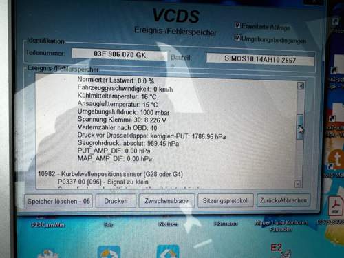

Womit liest du aus? Das kann für meine Begriffe nicht sein…
Guten Morgen,
ich lese mit Delphi und Wow aus.
Der Motor läuft ja nur ein paar Sekunden.

Auslesen
Auslesen
@Porgi [url=https://www.motor-talk.de/.../...ssetzer-fehlercode-304-motor-rasselt-
Auch mit VCDS keine Fehler, trotz mehrfache Startversuche.
@Nixglauben2019 sind das neue Fehler?
Kurbelwellensensor Fehler ist definitiv ein Grund wieso der nicht startet !
Nein @Polobuddy.
Dieser Fehler wurde durch abgesteckten Stecker provoziert.
