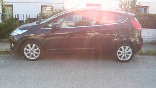

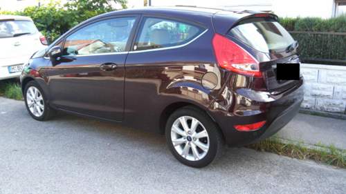

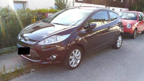

So,
Hab mir nun einen Fiesta 1,25 mit 82 PS gekauft für 6000 €
Denke er wahr ein guter kauf, da er eigentlich Vollausstattung hat
1 Hand
ez.8/12
TÜV neu
40.000 Kilometer
Sprachkomputer
el.einklapbare Spiegel
Tempomat
Scheckheft komplett, letzer 11/15 bei 39.500 mit Öl -Zündkerzen - Luftfilter
Korrosionsschutzkontrolle
Lederlenkrad
Klimaautomatik
PDC Vorne und Hinten
Automatisches Licht
Regensensor
Wärmeschutzverglasung
el FHb
ZV-
Nebelscheinwerfer
BC mit Verbauchsanzeige
Tempomat
Freisprechanlage im Radio
Frotscheibenheizung
USB
Sommerreifen auf Alu
Winter auf Stahl
20160724-181622
20160724-181632
20160724-181644

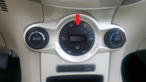

Aber eine Frontscheibenheizung hat der nicht!
Sie sagte das er das hat !
Wie weis ich das ob er das nun hat oder nicht ?
Die Frontscheibenheizung wird bei Klimaautomatik mit der Taste über der Temperaturanzeige aktiviert (unter dem Display ist ja die Taste für die Heckscheibe). Und da dort kein Aufdruck ist, fehlt ihm die Frontscheibenheizung...

1) Gucken ob der Schalter unten bei der Klima verbaut ist (ist der direkt über der Temperaturanzeige und hat ein ähnliches Symbol wie der für die Heckscheibenheizung).
2) Gucken ob in der Frontscheibe feine Drähte zu erkennen sind.
3) Fahrzeug über Ford ETIS im Internet suchen und gucken was verbaut wurde.
Denke mal ihr meint diesen Knopf oder ?
hm.. so eine Sau. Die hat mir gesagt das die Frontscheibenheizung Gold wert ist im Winter ..........
20160725-094345
Ja, wie gesagt, ist nicht verbaut. Vielleicht meinte sie - möglicherweise auch in Unwissen - die "Defrost"-Funktion (die orange Taste).
