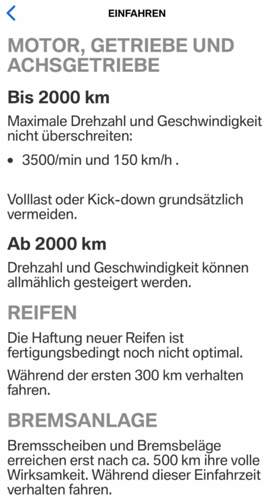

@LangsamUndSicher
In meinem Online Drivers Guide vom G11 LCI gibt es ein Kapitel „Einfahren“ - also stimmt es nicht ganz dass BMW nichts dazu sagt.
Die gedruckte Ausführung der Bedienungsanleitung wird bei mir wahrscheinlich genau so wie bei meinen letzten 10 BMWs ungeöffnet und ungelesen mit dem Auto zurück gehen,
@Wyatt5812 schrieb am 28. März 2020 um 16:28:47 Uhr:
@LangsamUndSicher
danke sehr. jetzt gefunden. sie schreiben "break-in period" ueberall aber section title heisst "breaking-in" period in EN bedienungsanleitung.
motor nicht langfristig halten ist ein thema aber ich sehe reifen und bremsen teil wichtiger. Ich wusste nicht dass reifen bis 300-500 km weniger grip haben. Das ist gefaerhlich beim fahren wenn man es nicht weisst. anscheiend bremsen sind auch nicht 100% effektiv bis 500km. sehr wichtig zu wissen.
